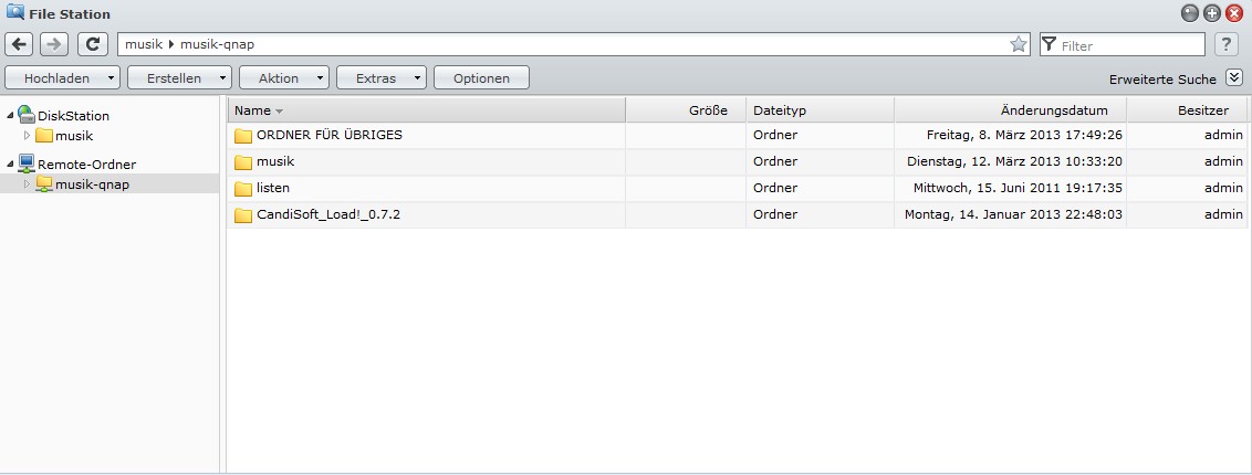

nachdem mir ein synology-experte mir die verknüpfung der qnap mit ihren ordnern auf der synology eingerichtet hat und dort auch die ordner der qnap zu sehen sind, erkennt der squeezebox-server auf der synology nicht diese verknüpften ordner?????

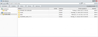

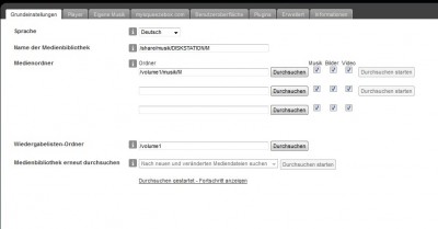

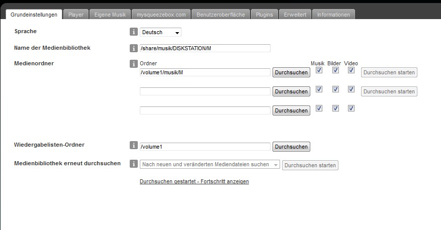

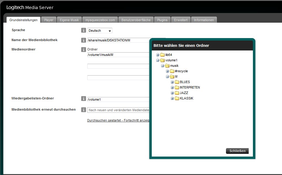

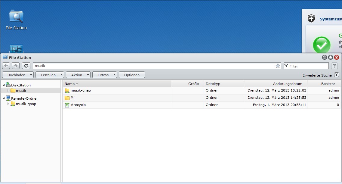

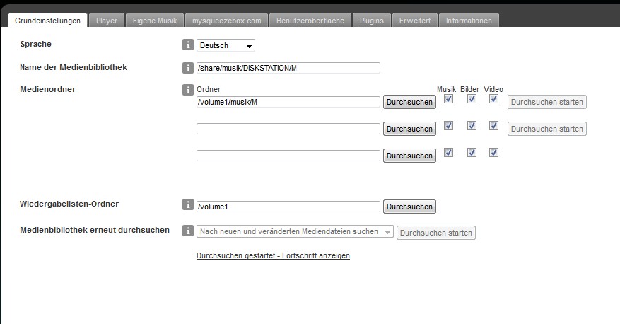

leider ist es so, dass, wenn ich in der squeezebox -> einstellungen -> grundeinstellungen diesen zweiten pfad (der qnap) einrichten will (mit "Durchsuchen") dann zeigt er den ordner (musik-qnap) nicht an. ich kann ihn nicht auswählen. wenn ich es manuell versuche, dann geht der eingetragene pfad nach "speichern" wieder weg.

Vermutlich sind die Zugriffsrechte so eingestellt, dass der Nutzer, unter dessen Namen der Server läuft auf diesen Pfad nicht zugreifen darf
