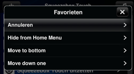

Für die experimentiere unter auch, ab der letzte Beta Version 7.6.0. und Firmware 7.6.0-r8997
ist es jetzt möglich selber die Menü zu andern wie er wollt.
Zum ausprobieren kann man auch die letzte Version der Squeezeplay nutzen.
Items verschieben oder verbergen.
Dies gilt sowohl fur der Touch/Radio und Controller.
Mann geht auf ein Menü stehen und druckt auf der PLUS(+).
Dass Menü ist im Moment nur in Englisch.
Download hier die letzte Version runter:
http://downloads.slimdevices.com/nightly/?ver=7.6
Und hier noch ein kleiner Film.
http://www.screencast.com/users/bklaas/ ... 7f19935177
Wie schon gesagt es ist und bleibt Beta.
Es kann seien dass andere Dingen nicht mehr gut funktionieren.
Bei mir lauft bis jetzt alles einwandfrei.
UPDATE 30-07-2010
Fürs Radio gibt es noch keinen neue Firmware.
Daher arbeitet es leider noch nicht.
Jetzt auch Menü ändern möglich.

- harmony895
- Beiträge: 232
Re: Jetzt auch Menü ändern möglich.
Alle plug-ins arbeiten auch in 7.6.
Zum ausprobieren kannst du auch einfach der Squeezeplayer runter laden.
Alles was du da änderst, wird nicht auf der Touch/Radio übertragen.

- harmony895
- Beiträge: 232
Ralf es ist kein plug-in, du brauchst nur die letzte Software Version 7.6.
Downloaden über oben stehender Link.
patpommi
- Beiträge: 39
- Registriert: 7. November 2010 12:31
- SqueezeBox Server läuft auf: Synolgy DS218
Raspberry PI 3B - Wohnort: Schaumburger Land
Hallo Henk,
wenn man weiß wie es geht ist das ne super sache!
etwas gewöhnungsbedürftig aber klasse.
Habe allerdings einen schreck bekommen als ich version 7.6 installiert hatte und plötzlich alle "verbundenen" SB ihre firmware upgedatet haben. und als ich wieder auf den server der touch umgeschaltet habe nochmal und dann auch noch die touch upgedatet hat. aber jetzt scheinen alle SB einen stand zu haben.
allerdings funktioniert seitdem die anzeige des aktuellen titels nicht mehr. es wird immer angezeigt: "Nichts"
das ist nicht schön.
und es sind nicht alle menupunkte in deutsch vorhanden.
ob version 7.6 ansonsten vernünftig läuft, weiß ich noch nicht. der server war gestern 23.30 uhr noch am scannen der bibliothek.
gruß,
ralf
ps.: sogar bei den squeezplays funktioniert es. toll!
gruß,
ralf

patpommi
- Beiträge: 39
Hallo an Alle!
Habe inzwischen festgestellt, dass das problem mit der Anzeige des aktuellen Titels nur bei Nutzung des servers auf der Touch besteht. Beim Sqeezecenter läuft es.
Gruß,
Ralf
Gruß,
Ralf
