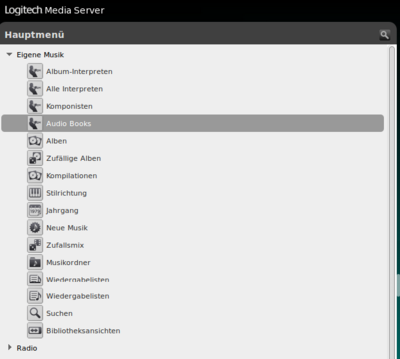

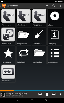

Ich habe es jetzt nochmal getestet - bei mir funktioniert Orange Squeeze nicht!! Ich habe aus der normalen Musiksammlung alle Hörbücher ausgeblendet. Das von mir erstellte erweiterte Musik Menü "Hoerbuecher" kann ich aber nur über die Weboberfläche und nicht über OrangeSqueeze erreichen. Ohne die Bibliotheksansichen zu ändern kann ich also keine Hörbücher mehr auswählen und hören. Schau doch bitte nochmal, ob das bei dir wirklich funktioniert! Vielleicht habe ich auch etwas falsch eingestellt.coolio hat geschrieben: Und ich habe es inzwischen getestet, bei mir gehen _sowohl_ OrangeSqueeze _als auch_ SqueezeControl.

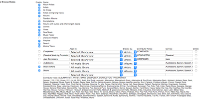

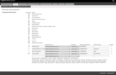

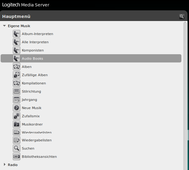

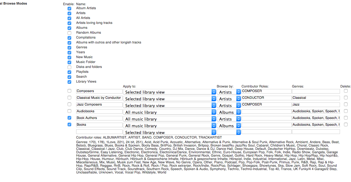

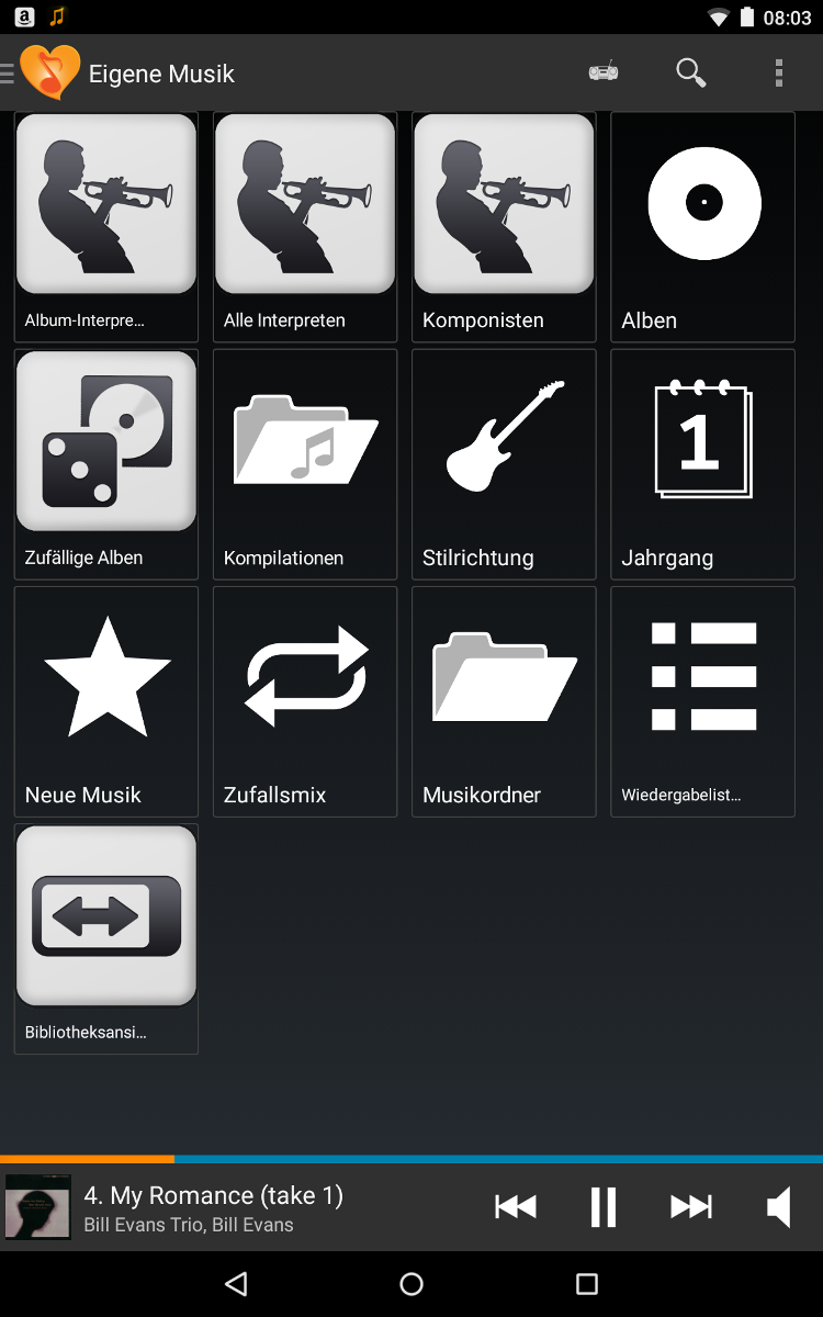

Hier nochmal ein paar Bilder meiner Einstellungen und der Resultate:coolio hat geschrieben:Ja, es funktioniert bei mir. Mit der aktuellen OrangeSqueeze Version (nicht Preview).
Re: Logitech Media Server 7.9
Schmeiß mal die "Contributer Role" raus. Das ist der einzige Unterschied, den ich finden kann.
