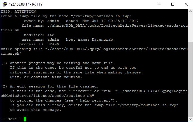

tolle Anleitung! Leider funktioniert das bei mir nicht ganz so, wie es soll.
Ich bekomme immer die Fehlermeldung, dass eine Swap File gefunden wurde und ich die originale routines.sh nicht bearbeiten kann. Hat jemand einen Tipp oder Lösungsvorschlag? Ich möchte so gerne den LMS auf meinem Qnap NAS auf den neusten Stand bringen.
Danke!

Folge doch mal den Anweisungen auf dem Bildschirm.
Ggf. startest Du das QNAP danach und vor einem erneuten Änderungsversuch neu.

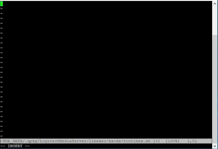

Also bis zum Schritt Bearbeiten komme ich. Nachdem ich aber "a" drücke und auch "Insert" auf dem Bildschirm steht, sollte ich eigentlich mit den Pfeiltasten zu dem Eintrag navigieren können, wo eine "9" hinzugefügt werden muss. Genau das geht aber nicht. Ich kann nicht navigieren - der Computer gibt nur Warntöne nei jedem Bewegungsversuch aus (egal ob Num Pad an ist oder nicht).
Ich komme hier einfach nicht weiter... hat jemand eine Idee? Was mache ich falsch?

Die Datei, die Du da bearbeiten möchtest, ist auch leer. Da kann man nirgends hin navigieren.
Edit: Das heißt, vi hat sie neu erstellt. Edit Ende
Das kann zwei mögliche Ursachen haben:
- Du hast die falsche Datei gelöscht, nämlich die echte und nicht Für diesen Fall könnte ich Dir meine routines.sh hochladen, die Du dann an die richtige Stelle kopierst.
/var/tmp/routines.sh.swp
- Du bist am falschen Ort und nicht in dem Verzeichnis, in dem sich bei Dir die routines.sh befindet.
