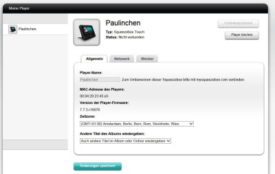

1.)
Auf mysqueezebox.com wird mir meine SBT als "nicht verbunden" angezeigt, gleichwohl spielt sie.
Was mache ich da falsch?
Wie kann ich sie wieder auf "verbunden" setzen?
2.)
Ich kann keine *.m4a Dateien mehr abspielen. Früher ging das aber mal.
Was kann ich tun?
Ich nutze den LMS unter win7 und habe eine SBT.
Danke!
Hier mal ein Screenshot von der Anzeige in msb:

Zur ersten Frage: die Touch ist m it mit einem andern Server verbunden, wahrscheinlich mit dem LMS, evtl auch mit dem Server, den sie selbst hat.
Um Dich mit msb zu verbinden, sollte es im Hauptmenü einen Menüpunkt geben.
Jetzt sei die Frage erlaubt, wozu Du die Touch vom LMS weg zu msb hin verbinden willst.

Re: DAU sucht HILFE !
Du must die Touch nicht mit MySB verbinden, das macht der Server.
Wenn Du's doch tun würdest, könntest Du keine Dateien mehr abspielen.
Das Problem mit den m4a Dateien kann dreierlei sein:
1. es handelt sich um kopiergeschützte Dateien
2. die Dateien sind defekt, z.B. Durch Metadaten am Dateiende, die eignen sich nicht für Streaming
3. es sind ALAC (lossless) Dateien. Dann bräuchtest Du QuickTime zum Transcodieren, oder Du brauchst eine neuere LMS-Version, bei der Du die native ALAC-Unterstützung der Touch aktivieren kannst. Ist aber komplizierter
Um es nochmal kurz zusammenzufassen:
Du musst Dich zum Radio hören nicht mit MSB verbinden. Das geht auch über den LMS und ist somit bequemer. Nur musst Du halt Deine Favoriten von MSB auch unter LMS eintragen.
