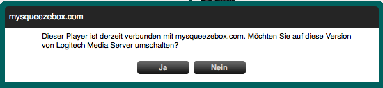

Neuere Version vom LMS können sich auch eine Squeezeboxen von einem anderen Server holen: Im Webinterface rechts oben die Playerliste aufklappen, dann sehe ich meine Geräte, die zB mit mysbc verbunden sind
Screenshot 2017-02-26 22.16.48.png (23.64 KiB) 25362 mal betrachtet
und kann sie durch Anklicken zu mir holen.
