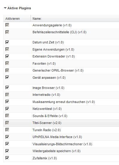

Also hier mal meine aktivierten Plugins als Screenshot angehängt.
Musik kann ich keine hören. Sobald ich das Abspielen starten will kommt die Fehlermeldung
Slim::Schema::Storage::throw_exception (122) Error: DBI Exception: DBD::SQLite::db prepare_cached failed: no such table: tracks_persistent [for Statement "SELECT me.id, me.urlmd5, me.url, me.musicbrainz_id, me.added, me.playcount, me.lastplayed, me.rating FROM tracks_persistent me WHERE ( urlmd5 = ? )"]
Re: LMS crasht beim Starten auf QNAP-NAS
Also, mal abgesehen, dass ich keine Ahnung habe, was dieser "Extension-Downloader" aus Deinen Plugins macht (und wo Du den her hast...), würde ich an dieser Stelle erstmal aufgeben und den LMS komplett löschen. Dann das 7.7.2 qpkg erneut aufspielen. Irgendwas stimmt mit der Datenbank nicht und gelöscht hast Du sie ja schonmal, richtig?
