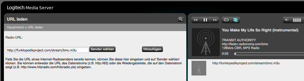

Du kannst Dir ja die Stream-URLs per Google suchen und dann (am besten im Webinterface des LMS) eintragen.

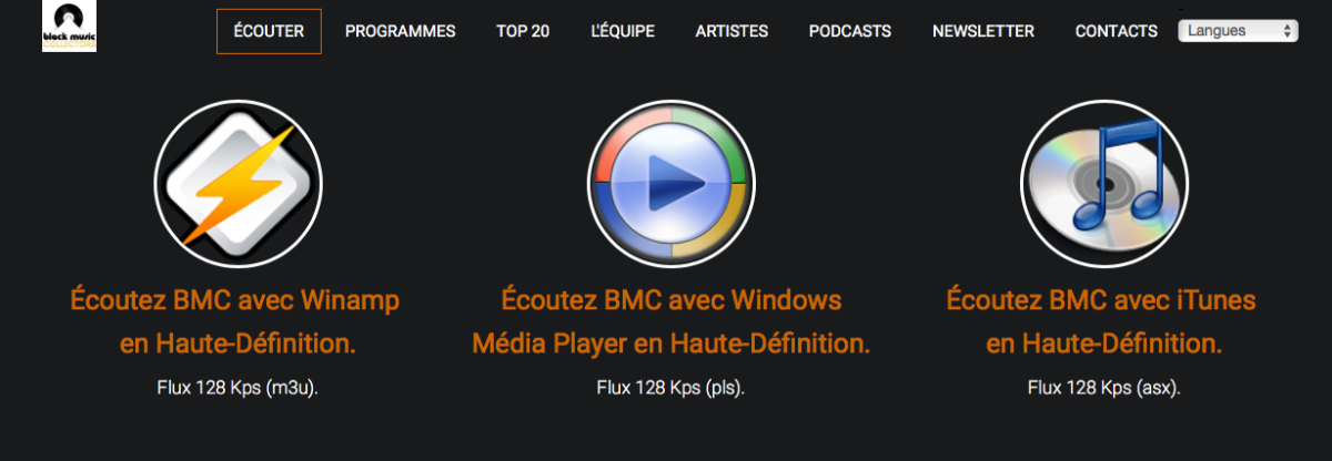

Manchmal dauert das halt ein wenig und man muss sich ein wenig umsehen. Funklopedic habe ich übrigens gefunden, versuch die mal:
http://funklopedikproject.com/stream/bmc.m3u
Man muss halt auf der Écouter-Site von BMC genau hinsehen und nach unten scrollen. Oder eben einen redaktionell gepflegten Dienst nehmen.

Im Webinterface des LMS gibt es unter "Radio" den Punkt "URL laden". Da kommt die URL rein: Und die URL der Quelle wird auch angezeigt. Allerdings eben die, die von der Sendestation (wie man in meinem zweiten Screenshot sehen kann) bzw. Provider gesendet wird. Und man kann ebenda erkennen, dass die angezeigte und die eingegebene URL nicht an jeder Stelle übereinstimmen. Da kann die klügste Box nichts machen.

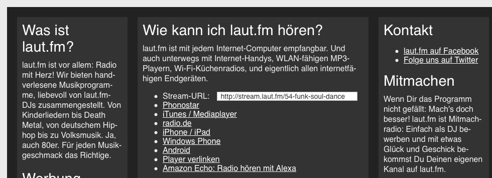

So, und die URL für 54... habe ich auch auf der von Dir verlinkten Seite entdeckt: Wie gesagt, clever hinschauen und scrollen. Das kann (noch) kein Endgerät für beliebige Sendestationen.

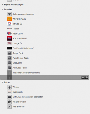

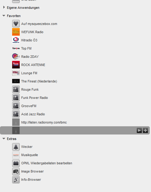

Jetzt habe ich 2 neue Favoriten. Der eine - BMC - taucht dann mit genau dieser kryptischen URL in der Favoritenliste auf, der andere ist nur ein leerer Platz in der Liste, ohne jegliches (sichtbares) Zeichen.

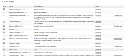

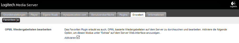

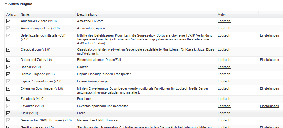

Ich habe im LMS nach Möglichkeiten gesucht, die Favoriten umzubenennen, aber keine gefunden. Angeblich soll das möglich sein mit dem PlugIn Favoriten,
das auch in meiner PlugIn-Liste auftaucht und angehakt ist - leider aber ausgegraut. Genau das gleiche beim generischen OPML-Browser.
Gibt es eine andere Möglichkeit?
Leider werden im Player (und auch im LMS) keine Senderlogos angezeigt. Damit könnte ich noch leben, aber ganz ohne irgendeine Anzeige welcher Sender da spielt (wie bei 54-funk-...) ist das schon arg dürftig. Entweder Senderlogo oder vernünftiger Favoritenname wäre schon schön.
Fällt Dir dazu was ein?
