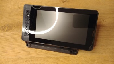

So, ich habe das Teil inzwischen zum Laufen bekommen und finde es eigentlich sehr schick.
Man kann es auch gut einfach auf den Tisch stellen - siehe Foto.

Also das Teil steht jetzt mit einem Raspi 3B+ bei mir seit einigen Tagen herum und ich lasse dort derzeit per WLAN den Squeezeboxserver drauf laufen, statt auf meinem NAS.
Positiv:
- Es macht sich wirklich schick in der Bedienung
- An Jivelite kann man sich gewöhnen
- Am liebsten hätte ich es zum rumtragen
- ich kann Bluetooth-Lautsprecher damit anbinden
Negativ:
- Beim 3B+ geht die Originalabdeckung nicht mehr drauf => vier neue PINs sind im Weg
- Wenn ich es als Server einsetzen will, dann reicht die WLAN-Anbindung bei mehr als 3 Geräten nicht aus, ein Netzwerkkabel würde aber links rausgucken => nicht so hübsch
- Über HDMI kriege ich keinen Audio-Out ran. Mit einem DAC kann ich ihn nicht ganz plan an die Wand nageln.
