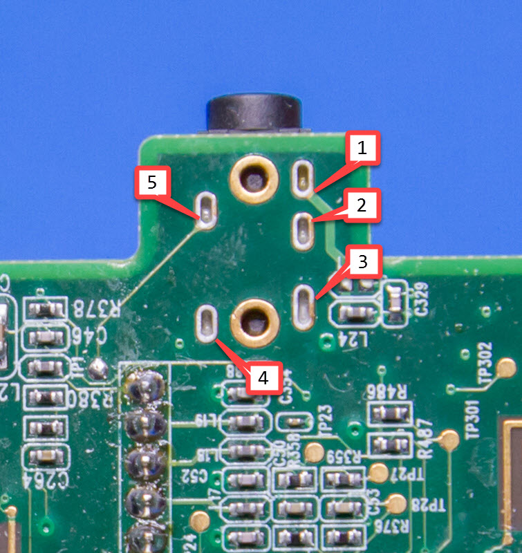

Ich habe zumindest mal mit einem Stecker durchgemessen, welcher Kontakt was bedeutet. Das nummerierte Foto im Anhang zeigt:
1 - GND. Am 3,5mm-Stecker ist dies der hintere Ring (der dem Kabel am nächsten liegt)
2 - Schaltkontakt - ebenfalls GND, wenn Stecker eingesteckt ist
3 - vorderer Pin des 3,5mm-Steckers (üblicherweise der linke Kanal)
4 - Schaltkontakt - ist mit 3 kurzgeschlossen, solange kein Stecker eingesteckt ist. Andernfalls ist dieser Kontakt einfach offen
5 - mittlerer Ring des 3,5mm-Steckers (üblicherweise der rechte Kanal)
1 und 2 sind eventuell andersherum, das ließ sich nicht sicher ermitteln.

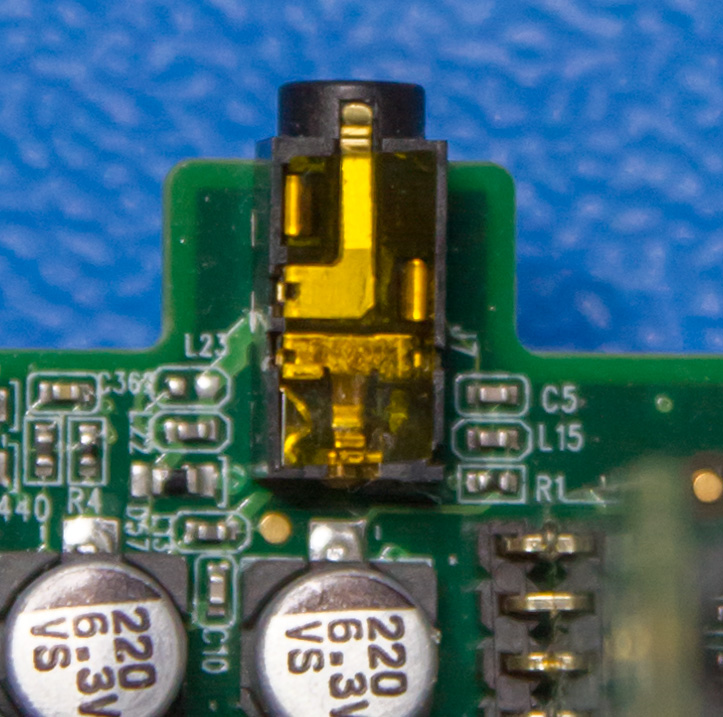

Auffällig an den verwendeten Buchsen ist, dass sie kein geschlossenes Gehäuse haben, sondern oben mit einem gelb-transparenten Klebeband versehen sind (ich vermute, Kapton-Tape).
