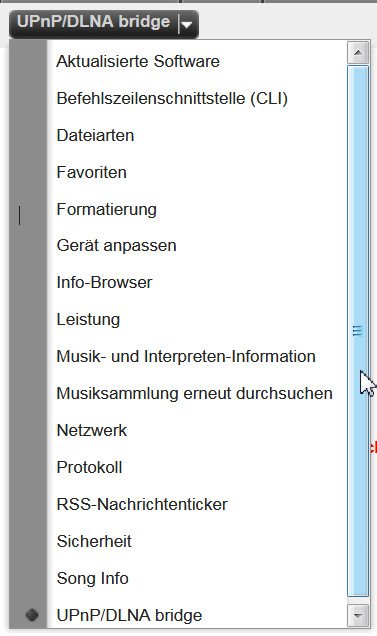

Plugins kann man unter Einstellungen --> Plugins verwalten.
"-v" bedeutet übrigens, dass man den folgenden Punkt über ein Drop Down-Menü auswählen muss.

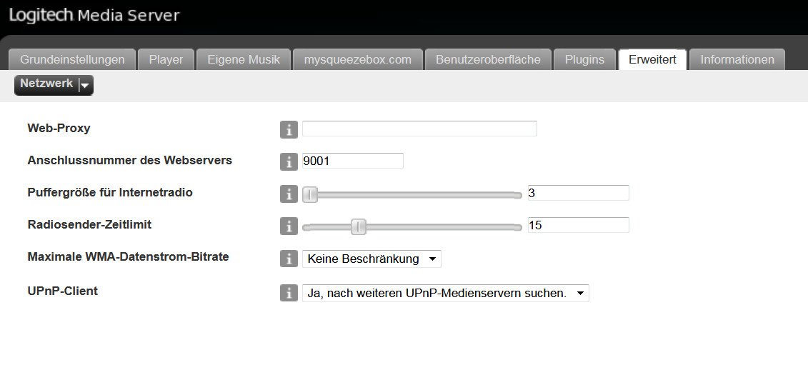

- Der LMS ist Client und kann von anderen Musikservern Musik holen. Das aktiviert man im Webinterface unter
Einstellungen --> Erweitert -v Entfernte Musiksammlungen
(UPnP/DLNA-Client auf "Ja...") - Der LMS stellt einen Server und Renderer zur Verfügung. Somit kann man

Dazu braucht man das Plugin UPnP/DLNA bridge von Philippe

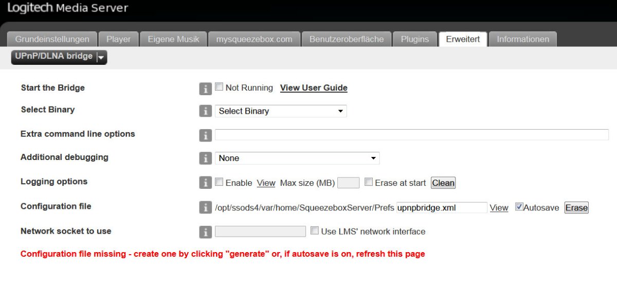

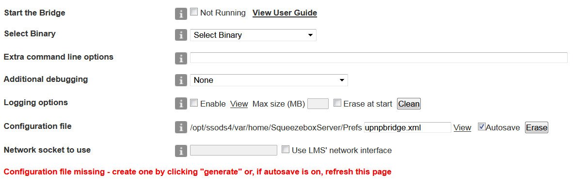

Das von Philippe habe ich jetzt auch aktiviert. Einstellungen --> Erweitert -v Entfernte Musiksammlungen
wird bei mir nicht aufgelistet. (Vielleicht weil ich den LMS 7.7.2 verwende?) Unter den UPnP/DNLA bridge Einstellungen habe ich eine rote Fehlermeldung gefunden.
Ich finde aber keine Stelle wo ich "generate" anklicken kann bzw. wie ich die Seite refreshen soll. Würdest Du Dir bitte mal die Anhänge anschauen. Vielleicht ist etwas nicht richtig konfiguriert.

1) den Client hast Du ja gefunden. Der liegt bei Dir unter Netzwerk. Mit dem kannst Du aber auf Twonky zugreifen, nicht andersrum.
3) die Bridge. Da musst Du nur neu die Seite laden. Das dürfte inzwischen erledigt sein. Damit wir aber ein anderer DLNA-Player zu einer Squeezebox. Auch das ist nicht das, wovon Du eingangs schriebst.

Ich habe nocheinmal nachgesehen. Die Seite mit der roten Fehlermeldung Configuration Missing... hat sich nicht geändert.

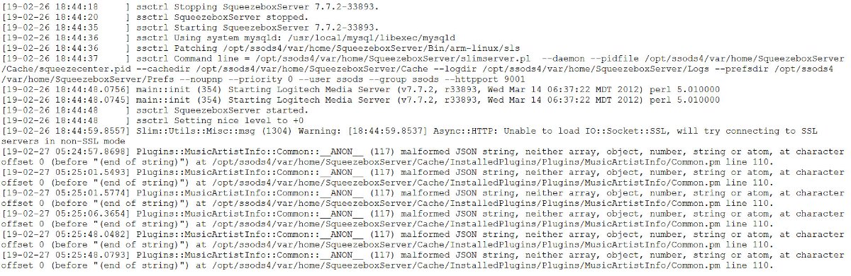

Hier die aktuelle LOG Datei. Vielleicht hast Du eine Idee?

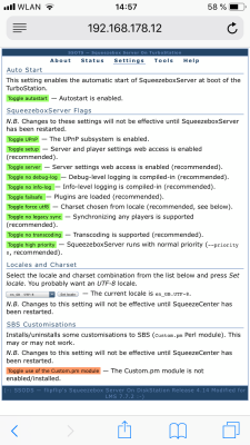

- Andy Grundmans Media Interface ist das benötigte Plugin. Ist es inaktiv, findet meine Playstation den LMS nicht, andernfalls schon.
- Ich habe den LMS 7.7.2 auf meinem QNAP wieder installiert. Dort war das Plugin zwar aktiv, aber meine Playstation hat den LMS nicht gefunden.
- Dann ist mir der SSOTS eingefallen. Dort kann man unter Settings diverse Flags für den LMS togglen. Das oberste "Toggle UPNP" war bei mir orange (disabled). Ich habe es enabled und den LMS neu gestartet (SSOTS -- Status -- Stop, dann ebenda Start). Und siehe da!, der LMS wurde von meiner Playstation gefunden.

G R E A T !!!!!!
Hallo karlek,
"Toggle UPNP" ist die Lösung!
Ich hatte das orangene Feld schonmal gesehen, dem aber keine Bedeutung zugemessen, da der orangene Status als "empfohlen" angezeigt wird und dieser Status bei mir schon immer "disabled" war. Ich habe noch Screenshots aus 2015 mit allen SSOTS Seiten und hatte schon verglichen. Es war damals schon "disabled".
Merkwürdig, aber hauptsache es funktioniert jetzt wieder.
