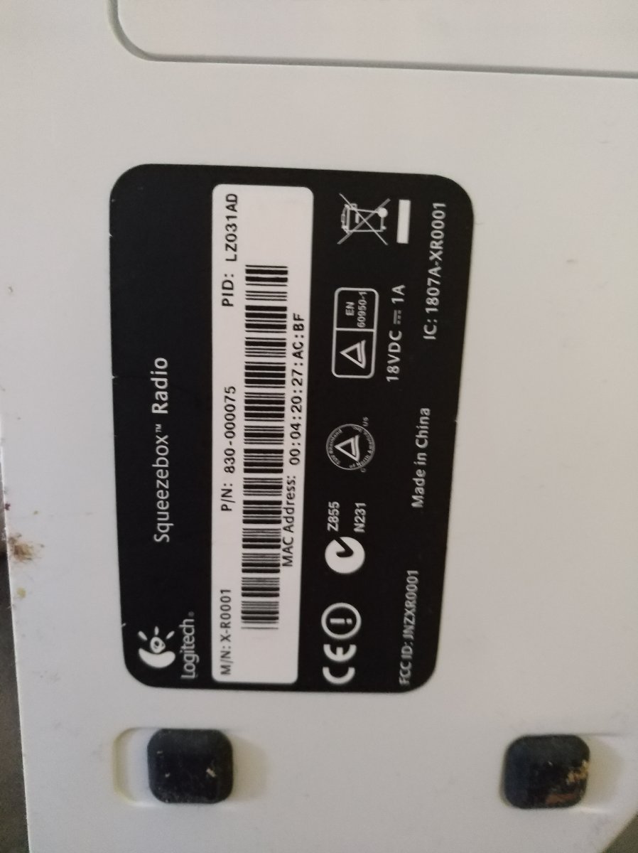

Meine SB Radio spielt seit gestern kein Radio mehr.
Alle Anzeigen wie bisher, Verbindung zum Internet ok. Puffer wird wie Bisher auch angezeigt. Titel infos werden Angezeigt, Tastentöne werden wiedergegeben. Der Lautsprecher fuzt also. Eine Fireware update brachte keine Veränderung.
Typschild hab ich angehängt.
Jemand nen Tipp für mich?
