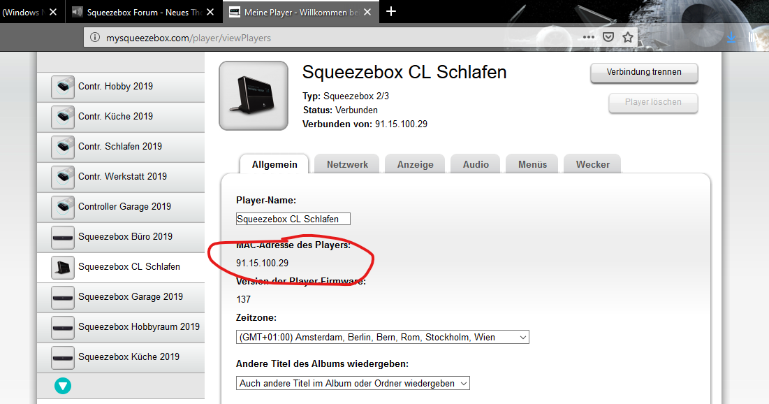

Hallo, ich habe diverse Squeezeboxen in der Wohnung, alle mit www.mysqueezecox.com registriert. Es tauchen auch die Player in der Liste auf. Jetzt aber meldet sich die Squeezebox Classic nicht mehr mit der MAC Adresse an, sondern mit der IP Adresse des Router (die zugewiesene Telekom IP) wie gibt es das bzw. wie kann ich das wieder ändern?? Denn die Telekom Adresse ändert sich ja, und die Box ist dann unereeichbar. Factory Reset und im Konto neu angemeldet hab ich schon. meine Anderen Player / Transporter laufen alle einwandfrei! Bitte um Hilfe!

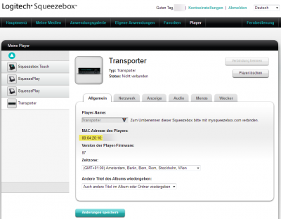

Ist der Screenshot wirklich authentisch?
An der Stelle sollte eine MAC-Adresse stehen (00:04:20:xx:xx:xx), keine IP-Adresse. Das ist sehr sehr merkwürdig.

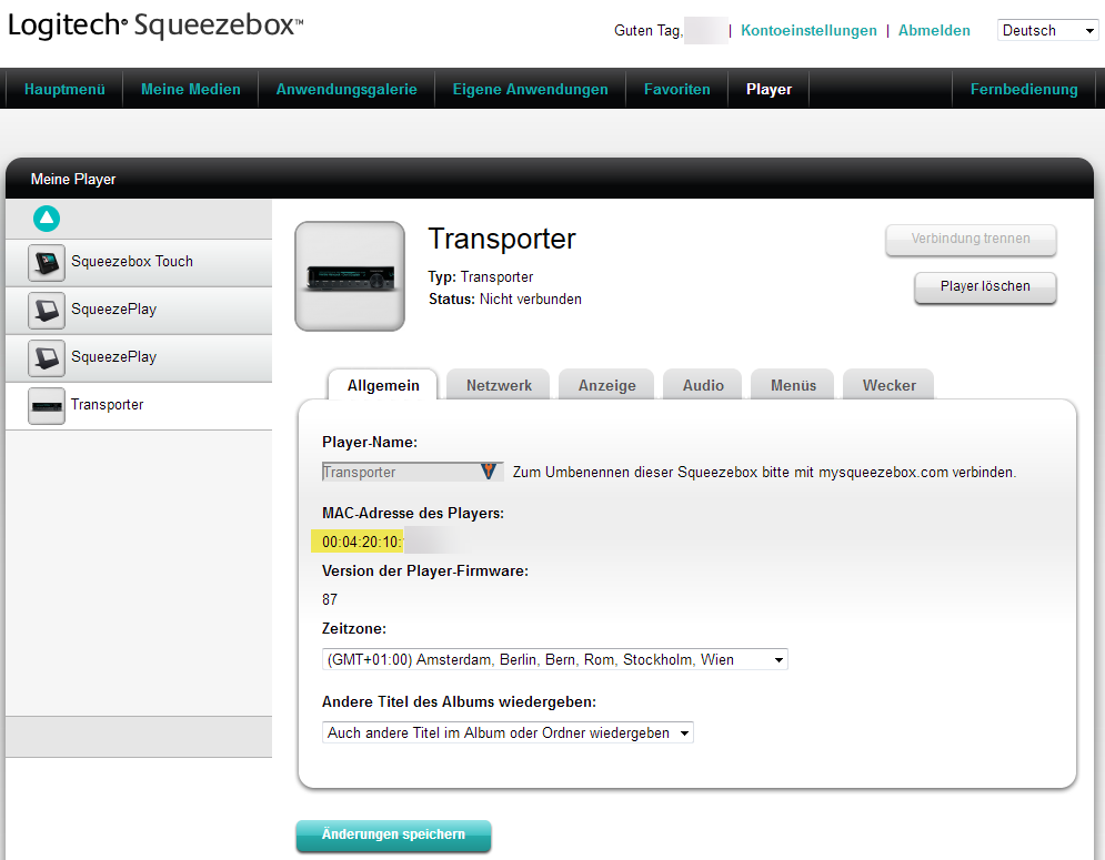

Hier ein Beispiel von meinem mysqueezebox.com Account, mit MAC-Adresse. Gibt es da vielleicht ein Problem auf der Server-Seite?
