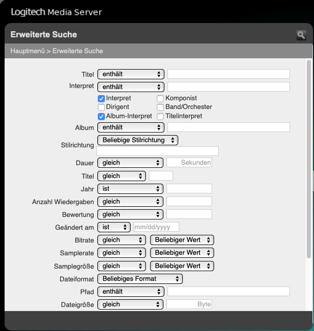

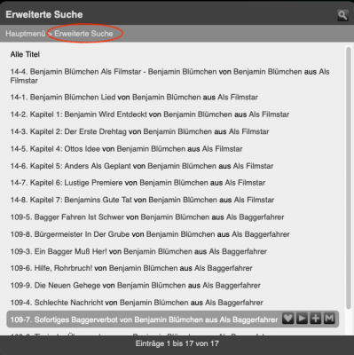

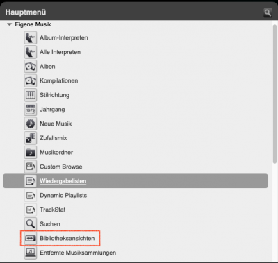

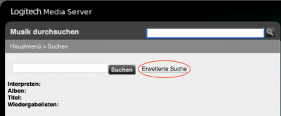

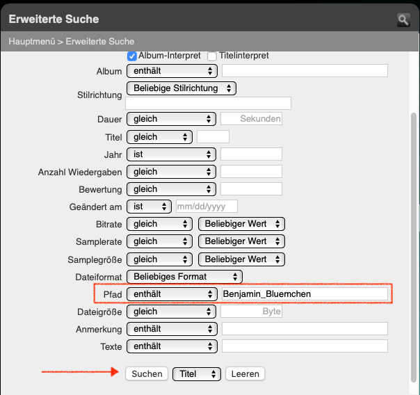

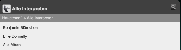

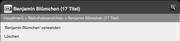

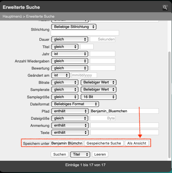

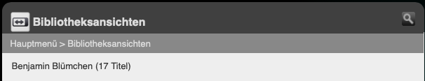

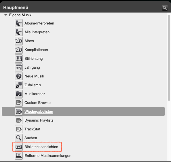

Während Du danach suchst, mal etwas zu den Boardmitteln (Erweiterte Suche und Bibliotheksansichten):karlek hat geschrieben: 24. April 2020 19:32 Hat der user squeezeboxserver Lese- und vorallem Schreibrechte auf dieses Verzeichnis?
- Im Webinterface, linke Seite auf die Lupe klicken
- dann auf Erweiterte Suche
- Pfad beginnt mit oder Pfad enthält befüllen (Bei mir hat nur "enthält" das gewünschte Suchergebnis produziert.)
- oben wieder auf Erweiterte Suche dann müsste in der Suchmaske unten ein Speicherdialog auftauchen.
- gewünschten Namen bei Speichern unter eingeben, z.B. Papa
- mit Als Ansicht speichern
- Im Hauptmenü (des gewünschten Players) zu Bibliotheksansichten wechseln
- gewünschte Ansicht auswählen
- verwenden
- Fertig
