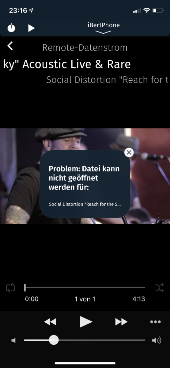

Von einem Tag auf den anderen funktionieren einige YouTube Songs plötzlich nicht mehr! Auf YouTube selbst, sind sie noch vorhanden und auch abspielbar.
Folgende Meldung wird z.B. in IPeng angezeigt:
Das Problem ist gestern aufgetaucht, ohne dass ich irgendwas an der Konfiguration von LMS oder einen Player verändert hätte.

Ich habe nun erneut das Problem im Log kommt immer die Meldung
Plugins::YouTube::ProtocolHandler::__ANON__ (422) no stream/DASH found
Die Meldung in Squeezectrl bleibt mit "Datei kann nicht geöfnet werden" jedoch identisch.
Die Anleitung im Link oben habe ich bereits durchgespielt (auch, wenn ich ausversehen die Ordner mitgelöscht habe und somit ein paar Probleme hatte)
Gibt es sonst noch eine Idee?
