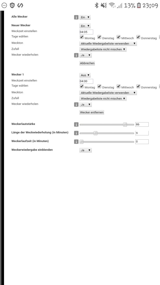

So. Das Problem ist nicht gelöst, würde aber umgangen...
Vielen Dank erstmal.
Der Wecker startet, unabhängig ob der Player an ist, die Playlist einfach neu... Das löst mein Problem...
Vielen Dank und bis bald

Auf Deinem Screenshot steht der untere Wecker auf Aus. Das heißt, er ist deaktiviert. Falls Du damit das Radio ausschalten möchtest, muss er auch An sein.
