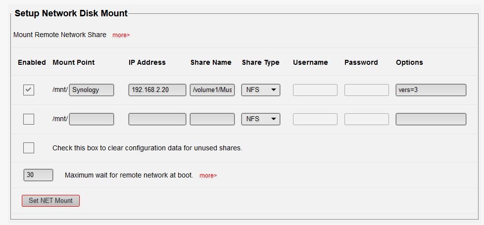

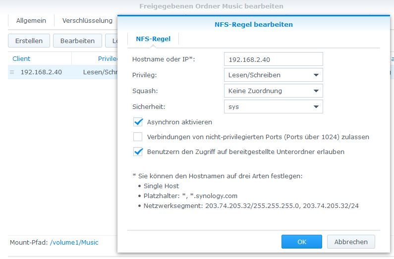

Diese Einstellungen hab ich auf der NAS gemacht:
Dann das hier beim PcP eingestellt:
Ergebnis:
Sieht bis dahin alles gut aus, aber wenn ich dann den LMS konfigurieren will sehe ich die Unterordner des Music-Verzeichnisses nicht:
Auch ein Scan des LMS ist dann erfolglos.....
Re: Picoreplayer und NAS mounten [emoji20]
Verfasst: 17. April 2021 12:06
von karlek
Stell mal auf dem NAS Squash auf „root zu admin zuordnen“ (sinngemäß) ein.
Re: Picoreplayer und NAS mounten :-(
Verfasst: 17. April 2021 12:57
von Kamikaze
Du bist mein Held, jetzt sind alle Unterordner zu sehen :D
