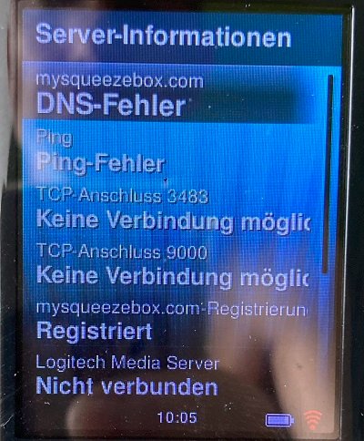

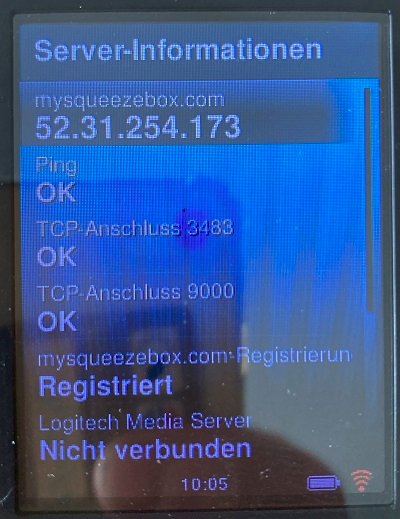

nach dem ich neuen router bekommen hab geht nichts mehr.
Smart vom telekom.
LMS : nicht verbunden.
mit WLAN verbunden.
Als erste habe ich LMS komplet deinstaliert und neu instaliert:
Unter Diagnose auf LMS alles OK.
Ich komme nicht weiter.Bin ein wenig verzweifelt.
Welche Infos kann ich hier noch posten um die sache zu erklären ?
