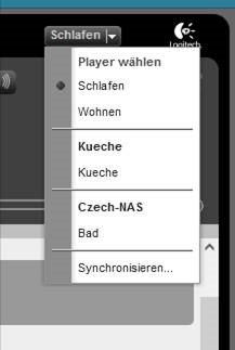

In letzter Zeit jedoch zerschießt es mir die Server (siehe Screenshot), so dass nicht mehr alle Player über einen Server erreichbar sind.
Ich kann die unterschiedlichen Player zwar manuell synchronisieren, so dass diese wieder über einen Server laufen, aber das hält max. ein paar Stunden und dann ist quasi jeder Player wieder einem eigenen Server zugeordnet.
Weiß jemand einen Rat?
Wie kann ich die einzelnen Player meiner NAS zuordnen?

Du scheinst mehrere LMS laufen zu haben. Was sind denn Kueche und Czech-NAS für Player bzw. Geräte?

Czech-NAS ist meine NAS auf dem der LMS installiert ist und wo ich meine Musiksammlung verwalte.
Die einzelnen Player (Wohnen, Schlafen, Kueche, Bad) sind alles Raspis auf denen Max2Play läuft.

Kann es sein, dass Du in max2play den LMS aktiviert hast? Dann wäre ein solcher Player zugleich Server. Und Squeezeboxen verbinden sich nach einer Unterbrechung der Verbindung halt auch mal willkürlich mit einem zur Verfügung stehenden Server. Also: alle Server abschalten, die Du nicht brauchst.

Ja, den Verdacht hatt ich auch schon.
Und es war tatsächlich so.
Nochmal Danke für den Tipp!
Jetzt läuft alles wieder wie es soll...
