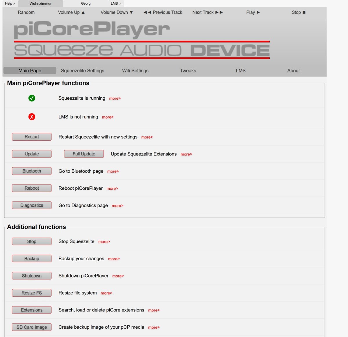

Also ich habe auch Null Ahnung von Programmieren oder so. Ist auch nicht notwendig. Rasperry kaufen + SD Karte Netzteil und HDMI Kabel(wenn man den an einen Verstärker anschließen möchte, habe ich so). Das "Betriebsystem lädt man hier runter:
https://docs.picoreplayer.org/downloads/
Dann auf eine SD Karte packen(Anleitung gibt da auch), in Pi stecken, Kabel anschließen und starten. Nachsehen im Router, welcher IP der hat. Konfiguriert wird das System über den Browser. Sieht dann etwa so aus:
Da siehst du, wie und was alles konfiguriert werden muss. Man muss sich einmal damit beschäftigen, dann ist es später garnicht mehr so schweer. Due siehst ganz oben meine Player, Küche ist ein Radio, die anderen alles Rasperrys. Im LMS nutze ich den Skin Material, der sieht auf dem Handy dann aus wie eine App.
