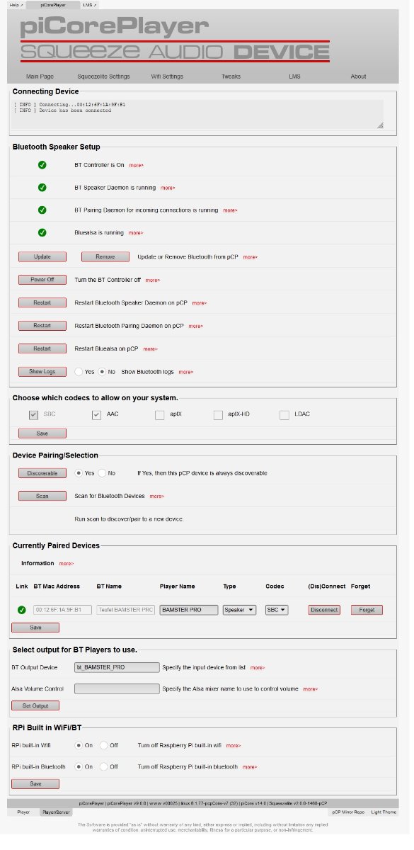

Mein Setup ist wie folgt: Ich hab den PiCorePlayer v9.0 erfolgreich auf einer SD-Karte installiert und auch auf dem Rapsberry Pi 3b+ sehr schnell zum Laufen gebracht. Das Filesystem vergrößert, einen externen USB-Stick gemounted, ebenfalls das LMS installiert und Bluetooth aktiviert. Das Pairing mit dem Teufel Bamster Pro hat auch direkt geklappt. Nachdem man dem Pi 3b+ keine guten Eigenschaften für internes Bluetooth und WLAN bescheinigt, habe ich beide Setups ausprobiert - allerdings läuft die Audio-Ausgabe am Teufel Bamster in beiden Fällen stabil. ABER: wie bekomme ich hin, dass sich beim Einschalten vom Bamster und des Pi 3b+ beide automatisch verbinden und die Ausgabe im LMS auf den Bamster gestellt ist? :? Ich hab zuerst beim Bamster das Bluetooth atkiviert und dann direkt den Pi 3b+ eingeschaltet. Ich hatte erst den Bamster in Verdacht, doch mit dem Smartphone klappt das automaische verbinden sofort. Und genau das ist der Punkt an dem ich gerade verzweifle...
Starte ich beide und öffne am PC erst die PiCorePlayer Oberfläche und drücke auf verbinden, ist der Connect zum Bamster sofort hergestellt. Danach kann in der LMS Oberfläche der Bamster als Ausgabe ausgewählt werden und spielt die gewünschte Musik. Der Plan ist allerdings, dass Pi 3b+ und Bamster bei meiner Schwester in der Wohnung stehen und sie diese nach dem Einschalten einfach mit der App iPeng am Smartphone steuern kann - ohne umständlich am PC zu hantieren. Das klappt aber nicht, wenn man vorher erst am PC die Verbindung herstellen muss.
Hier die PiCorePlayer Bluetooth Einstellungen :
