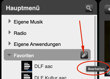

Hier geht es um das Editieren von Favoriten. Im klassischen Skin so:
Screenshot at Apr 09 14-32-48.png (32.89 KiB) 39995 mal betrachtet

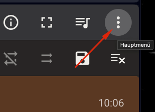

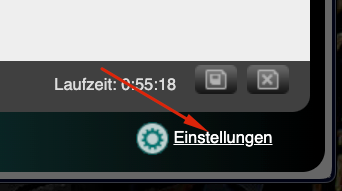

mao851 hat geschrieben: 9. April 2024 16:19 Anders nachgefragt Wie ruft man im Browser „ die Logitech-Squeezebox-Seite Einstellungen“ auf? :roll:
Je nach dem Skin. Im Standard-Skin unten rechts, beim Material Skin oben rechts.
Screenshot at Apr 09 18-34-11.png (22.69 KiB) 39966 mal betrachtet
Screenshot at Apr 09 18-33-00.png (11.86 KiB) 39966 mal betrachtet
