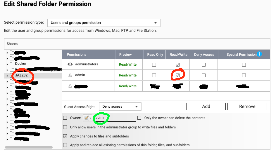

QNAP: Control Panel > Shared Folders
hier entweder einen vorhandenen anpassen oder eine neue Freigabe erstellen. Details siehe Screenshot.
