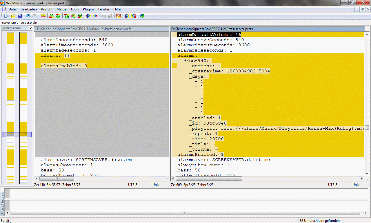

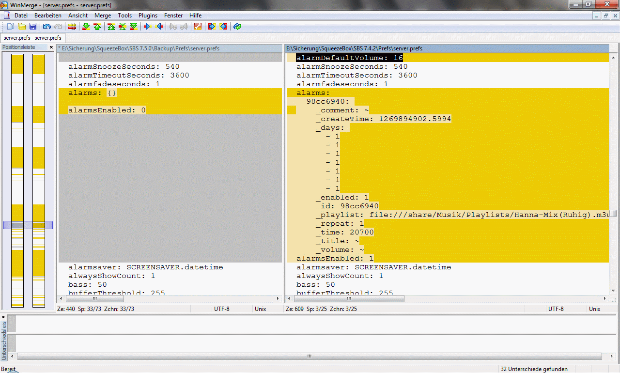

Hier noch zwei Bespiele - der Wecker unserer Radio:
Nach dem Update 7.4.1 --> 7.4.2 wurden wir erstmal morgens angebrüllt. Das passiert nun nicht, der markierte Eintrag alarmDefaultVolume sorgt nun dafür, das wir sanft geweckt werden. :)

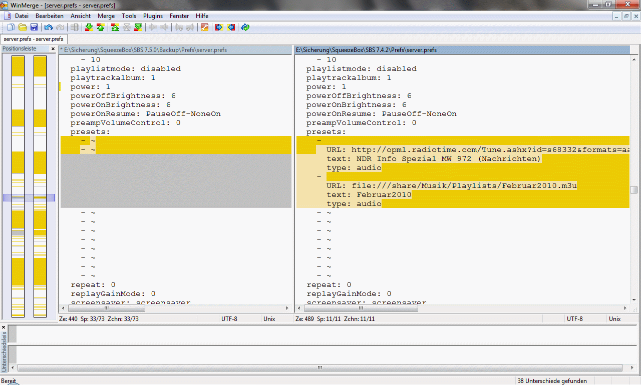

Die Favoriten Tasten unserer Boom:
