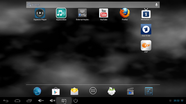

Mein MK808-B Android 4.1.1 MINI PC SMART TV BOX DUAL CORE 1.6 GHz 8 GB 1GB DDR3 HDMI ist heute angekommen.std hat geschrieben: Mir gings halt zuerst hauptsächlich um mediatheken, da mein TV das nicht kann.
Aber nach dem ersten euphorischen Review das ich zufällig gelesen habe habe ich bei weiteren recherchen halt herausgefunden das das wohl doch nicht so recht funktioniert
Mir geht es vorerst um Internetbrowsing und auch Mediatheken etc. Werde bei Interesse dann berichten.
Was interessiert besonders?

Hast Du ein Android Tablet? So musst Du Dir das Betriebssystem des mini PCs vorstellen. Nur halt so gross wie Dein TV. Android 4.2.2 mit einem Homescreen, der in wenigen Details an die Bedienung ohne Touchscreen angepasst ist.
Zur Bedienung brauchst Du zumindest eine Maus, ein Touchpad oder ich steh ja auf Trackball. Eine Tastatur ist von Vorteil bei Texteingaben, muss aber nicht sein. Deren Anschluss ist über USB und/oder integriertes Bluetooth möglich. Mit der Bluetooth Maus hatte ich Verbindungsprobleme, wenn sie ersteinmal verbunden war gab es keine Aussetzer. Die Funktastatur mit Touchpad "Dune HD Querty" und Tastatur und Trackball mit Unifying Empfänger von Logitech funktionieren anstandslos.
WLAN ist ebenfalls integriert, der Anschluss an mein Netzwerk ging erwartungsgemäss zügig und problemlos vonstatten. Der Wechsel zwischen den APs Router und Repeater erfolgt selbsttätig.
Für die Nutzung als Squeezebox gibt es die App "Squeeze Player" die lässt sich genau wie jede Squeezebox von jedem kompatiblen Logitech Squeezebox Gerät, mit iPeng und mit der Android App "Squeezebox" steuern. Der Betrieb mit LMS zeigt bislang keinerlei Auffälligkeiten. MSB benutze ich so gut wie nie. Meine mp3s und die Webradios laufen genau wie bei jeder Squeezebox. Zu hoch aufgelösten Dateien kann ich nix sagen weil ich keine besitze. Bei meinen Gehör wär das "Perlen vor die Säue".
Technische Erfordernisse sind zum einen, der Stick müsste ständig in Betrieb bleiben wenn kein Display angeschlossen ist. Sonst kannst Du den "Squeeze Player" nicht erneut starten. Sowas wie "Autostart" für Apps bei Systemstart konte ich nicht auftreiben. Zum anderen musst Du halt sehen,wie Du den Ton vom HDMI auf Deine Audiogeräte bringst.
Die Mediatheken funktionieren in Abhängigkeit von gutem WLAN Empfang bei ersten Versuchen recht ordentlich ohne nennenswerte Aussetzer. Angebot und Videoqualität sind natürlich davon Abhängig, was bereit steht. Auf den Screenshot siehst Du, welche ich momentan drauf hab. Kennst Du weitere?
Von was für Problemen hast Du gelesen?
MfG, Penni d:-)
Das wars fürs erste.
