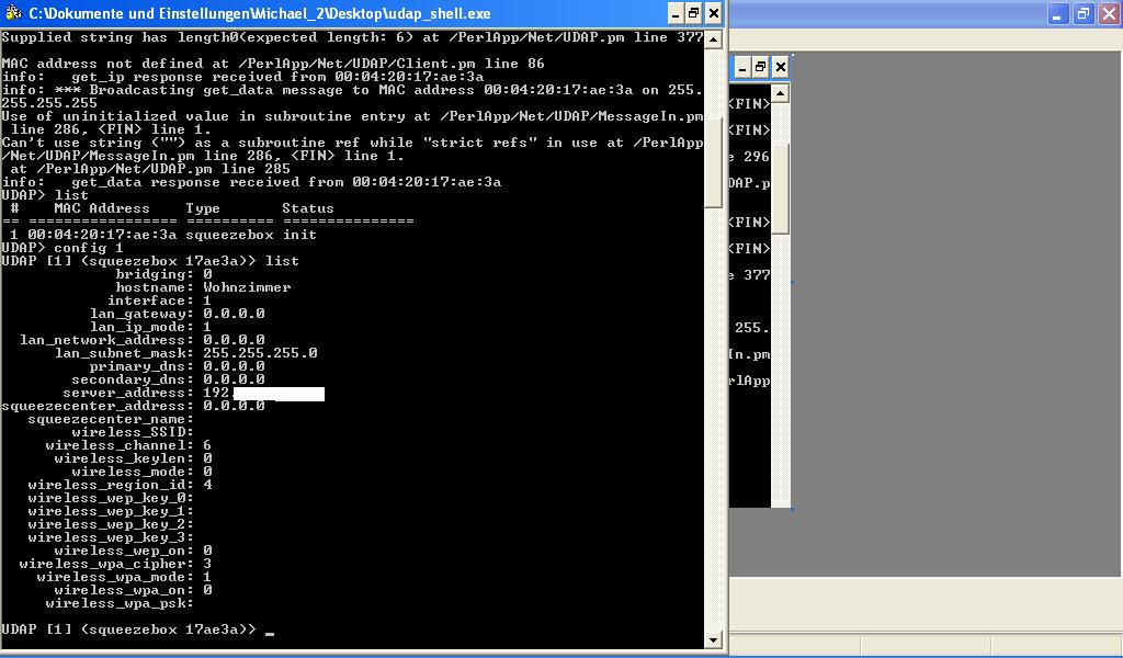

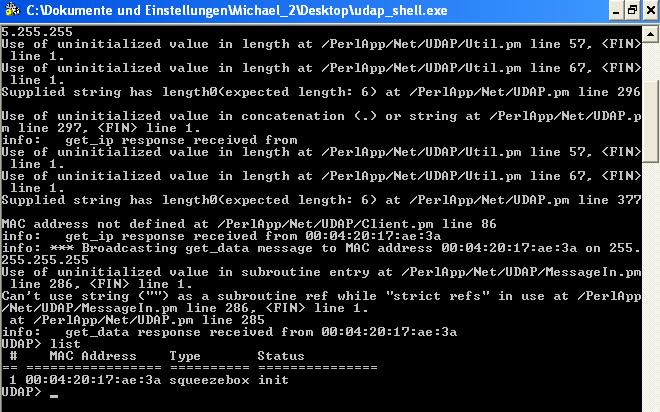

leider habe ich das Problem mit dem Receiver ebenfalls. Ich habe diesen einzeln gekauft und mit "udap_shell_1_0_0" eingerichtet. Hat soweit auch bestens funktioniert. Ich kann den Receiver ueber iPhone steuern (sowohl iPeng als auch Logitech app).
Allerdings verliert der Receiver ständig die Verbindung, so dass er als Player nicht mehr auftaucht (also nicht mehr steuerbar ist). Dies tritt immer auf, wenn ich den Receiver ueber die App ausgeschaltet habe und später wieder einschalten möchte. Oft schon nach kurzer Zeit (15 Minuten) ist er nicht mehr sichtbar.
Es passiert aber auch im laufenden Betrieb. Will heissen, ich höre z.B. Internetradio über den Rwceiver und wenn ich nach einiger Zeit den Sender wechseln möchte, erscheint er nicht mehr als Player in der App.
Wenn ich dann mit "udap_shell_1_0_0" ("discover", dann "list") nachsehe, erscheint der Receiver zwar dort, aber im Status ("init"-initialisieren): "Foto 1" im Anhang
Interessanterweise hat er die IP Adresse des Servers aber nicht "vergessen": "Foto 2" im Anhang
Hat jemand eine Idee, wo der Fehler liegt, dass der Receiver ständig die Verbindung verliert? Ist es ggf. ein HW-Fehler und das Gerät muss repariert werden?
