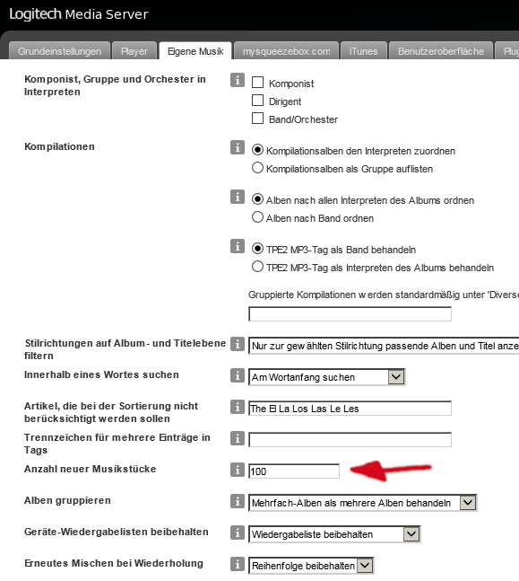

soweit ich weiß, nicht. Die neuesten 100 Dateien werden als "neu" qualifiziert, soweit ich das aus dem Source Code heraus verstehen kann. Die Größe "100" kann man in den Einstellungen anpassen:
