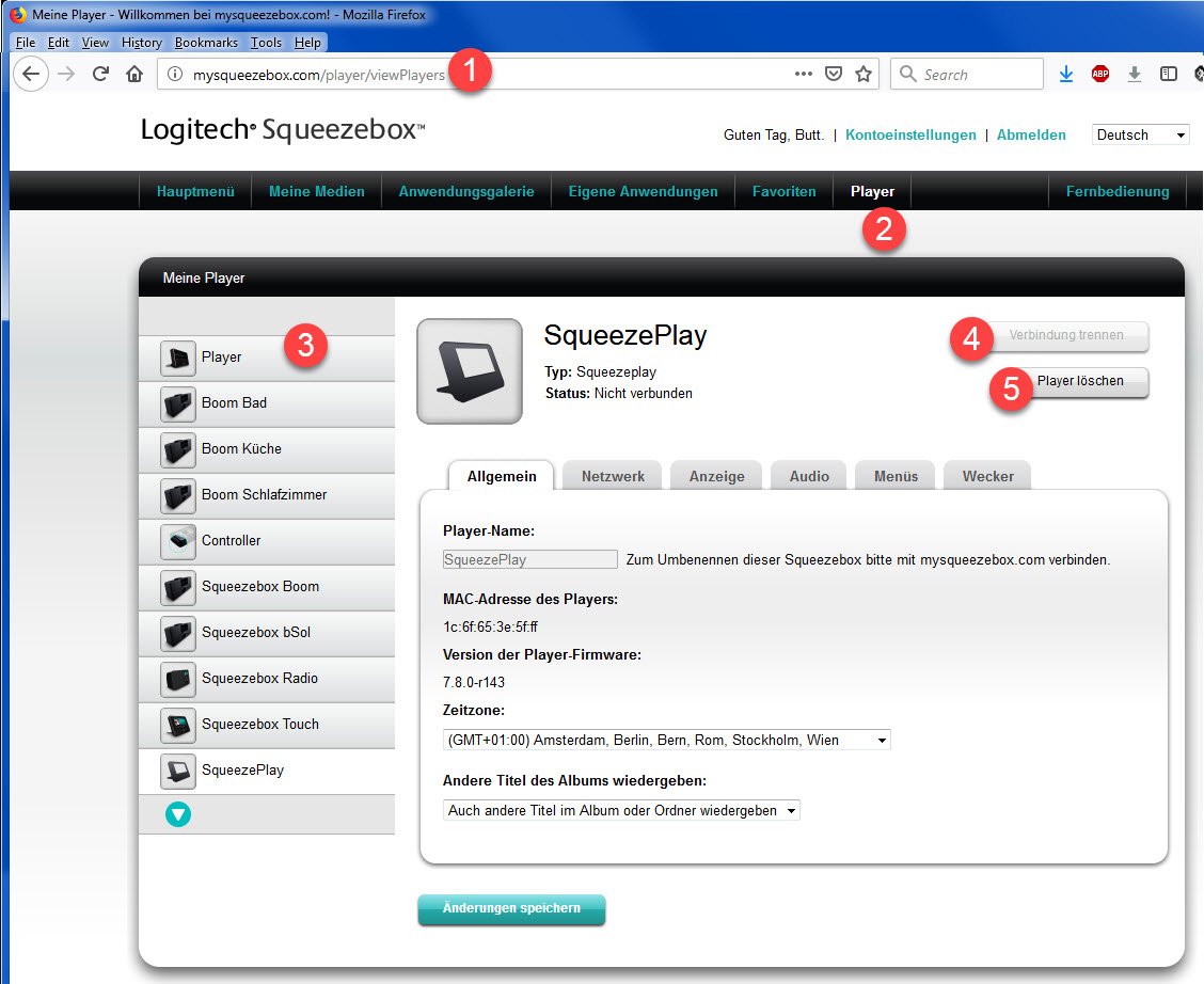

Das muss nicht unbedingt Michael machen. Er ist immer nur gefragt, wenn ein Verkäufer vergessen hat, ein Squezeebox-Gerät aus seinem Konto zu löschen, und danach dazu nicht bereit oder nicht in der Lage ist.
Selbst kann man das hier machen:
Die Schritte im Detail:
Hoffe, es hilft
- Im Browser zu http://mysqueezebox.com navigieren
- In der Menüzeile oben auf Player klicken
- in der Liste der Player links den gewünschten aussuchen und anklicken
- in den Details gibt es oben zwei Buttons: Verbindung trennen heißt, dass der Player auf der Serverseite von mysqueezebox.com abgemeldet wird. Das reicht aber für sich noch nicht. Der Button ist auch nur freigegeben, wenn der Player mit mysqueezebox.com verbunden ist, also nicht, wenn er an einem lokalen Logitech Media Server angemeldet ist.
- Mit Player löschen wird die Zuordnung des Players zum Benutzerkonto gelöscht.
Hoffe, es hilft

auch ich habe ein Squeezeboxradio verkauft und es taucht noch in meinem Account auf. Der Player ist verbunden, allerdings passiert bei einem Klick auf 'Verbindung trennen' nichts und 'Player löschen ist ausgegraut. Was kann man tun?

Re: Gerät aus Account abmelden
Wenn’s ein Radio ist, kann der neue Benutzer es nach einem Werksreset auf sich anmelden. Dazu muss er Anfang nur ablehnen, dass der gespeicherte Account übernommen werden soll.
