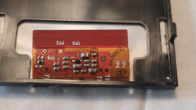

Ich hatte das gleiche Problem. Mithilfe des Lötens habe ich es aber wieder hinbekommen. Daher nun mein Lösungsweg:
1. die Squeezebox öffnen (sollte selbsterklärend sein
2. Die Schrauben lösen, dass man zum Display kommt
3. Nun sollte man das Display von der Vorderseite sehen können. Dieses muss man nun aufmachen. Dafür gibt es in der Vorherigen Antwort einen ganz guten Link, bei dem der Ausbau des Displays gut erklärt ist. Das Klebeband hätte ich (im Gegensatz zur Anleitung) nicht entfernen müssen. Dennoch muss man es vllt. manchmal entfernen.
4. Nun muss man mindestens einen der 3 "großen" Kondensatoren auf dem austauschen. (Wie bereits per48or gesagt hat. Er hat gleich alle 3 ausgetauscht, was ich auch empfehlen würde)
Im Bild sieht man das Flexkabel mit den Kondensatoren drauf. Ich denke die 3 großen sollte man erkennen. Aufgrund dessen, dass ich zu große Kondensatoren gekauft habe, habe ich nur den oben rechts und unten rechts ausgetauscht. Das kann also auch reichen. Evtl. muss man aber auch den 3. austauschen. (In Wahrheit sind die Kondensatoren um einiges kleiner. Die großen sind ca. 1mm "groß"/Die Breite des Flexkabels ist kleiner als die Höhe des Displays. Dann kann man sich vorstellen, dass es nicht so einfach ist)

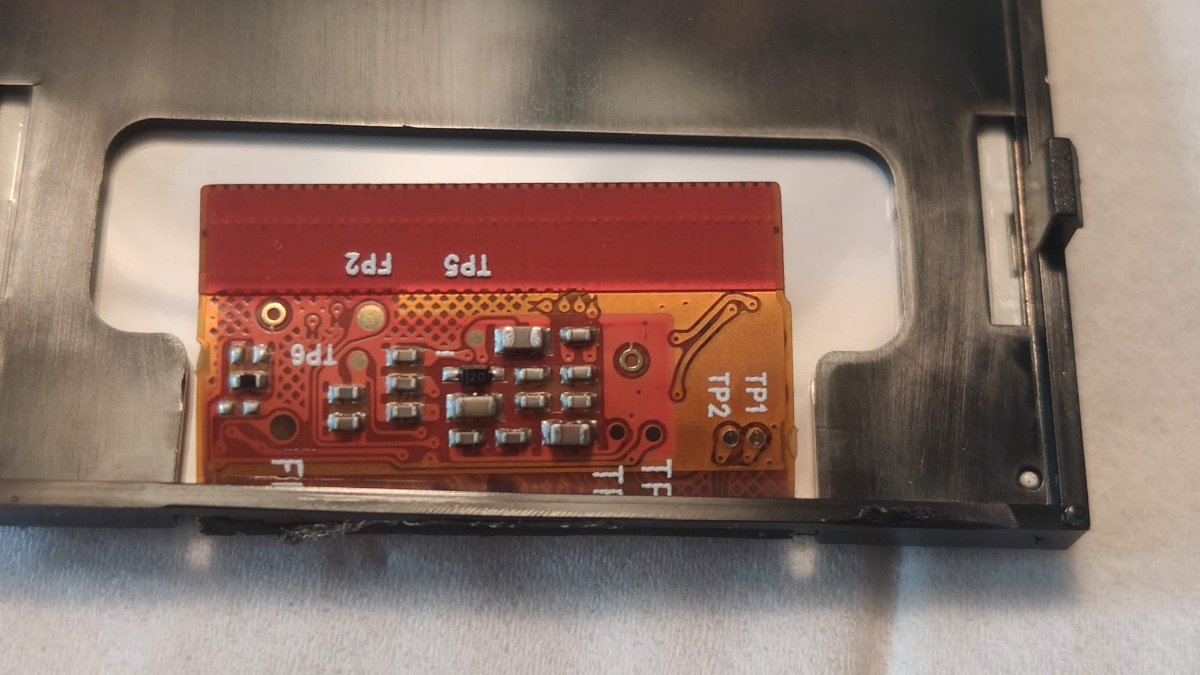

Re: Display komplett weiss, sonst geht alles
Hier mal mit Maßband, wirklich winzig, die Dinger. Das abgebildete Display brauch ich übrigens nicht mehr und in meiner Erinnerung war es okay. Es stammt aus einem Radio, das sich mit dem üblichen Fehlerbild verabschiedet hat (abgerauchte Transistoren, Kurzschluss auf dem 5v Power Rail)
Das Display kann ich nicht testen, aber sehr wahrscheinlich ist es noch intakt.
Wenn jemand Interesse hat, einfach PN an mich schicken!
