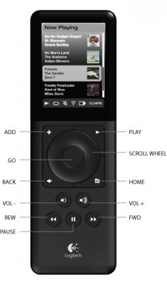

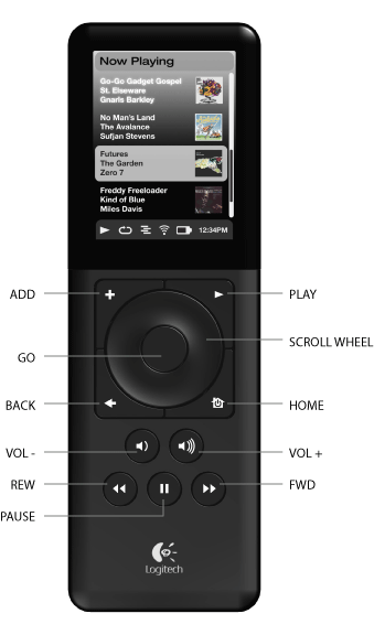

Du könntest mal versuchen, den Controller zurück zu setzen. Ich hoffe das geht so:
Halte die "+"-Taste (ADD) gedrückt und drücke dann so lange auf die Home/Aus-Taste (HOME) bis "Free Your Music"" o- ä . erscheint.
Eventuell hat der Controller auch irgendwo einen Reset-Knopf. Dazu habe ich aber nichts gefunden. Und meiner ist gerade gut verpackt.
