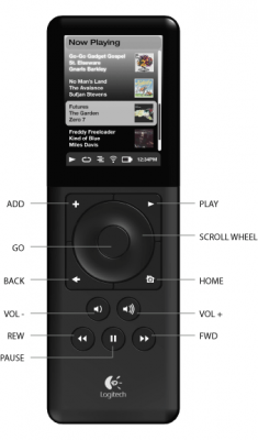

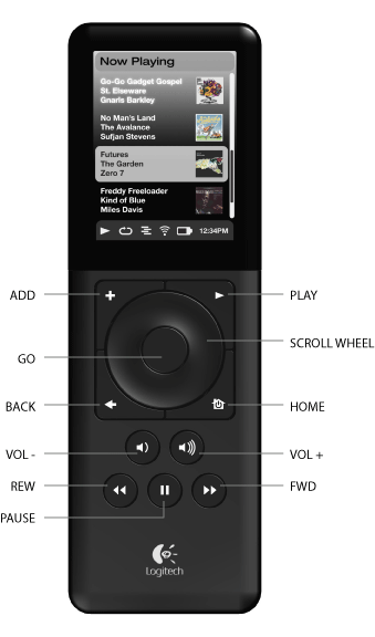

Du könntest mal versuchen, den Controller zurück zu setzen. Ich hoffe das geht so:
Halte die "+"-Taste (ADD) gedrückt und drücke dann so lange auf die Home/Aus-Taste (HOME) bis "Free Your Music"" o- ä . erscheint.

Ich meine, dass sich im Akkufach ein Resetknopf befindet.
