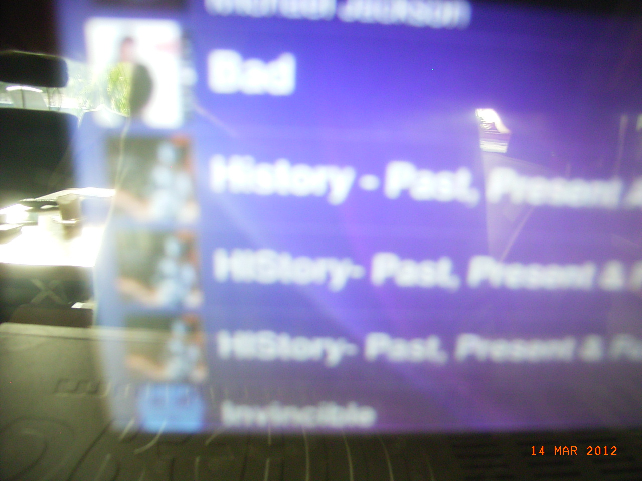

Re: Cover in der Albenliste unter den Interpreten
also du meinst über "Eigene Musik-->Interpreten" gehen
Kein schönes Foto, da ich nicht extra verdunkeln wollte, aber ich denke man kann es erkennen
Server läuft auf Laptop mit W7, Version: Logitech Media Server Version: 7.7.0 - r33614
