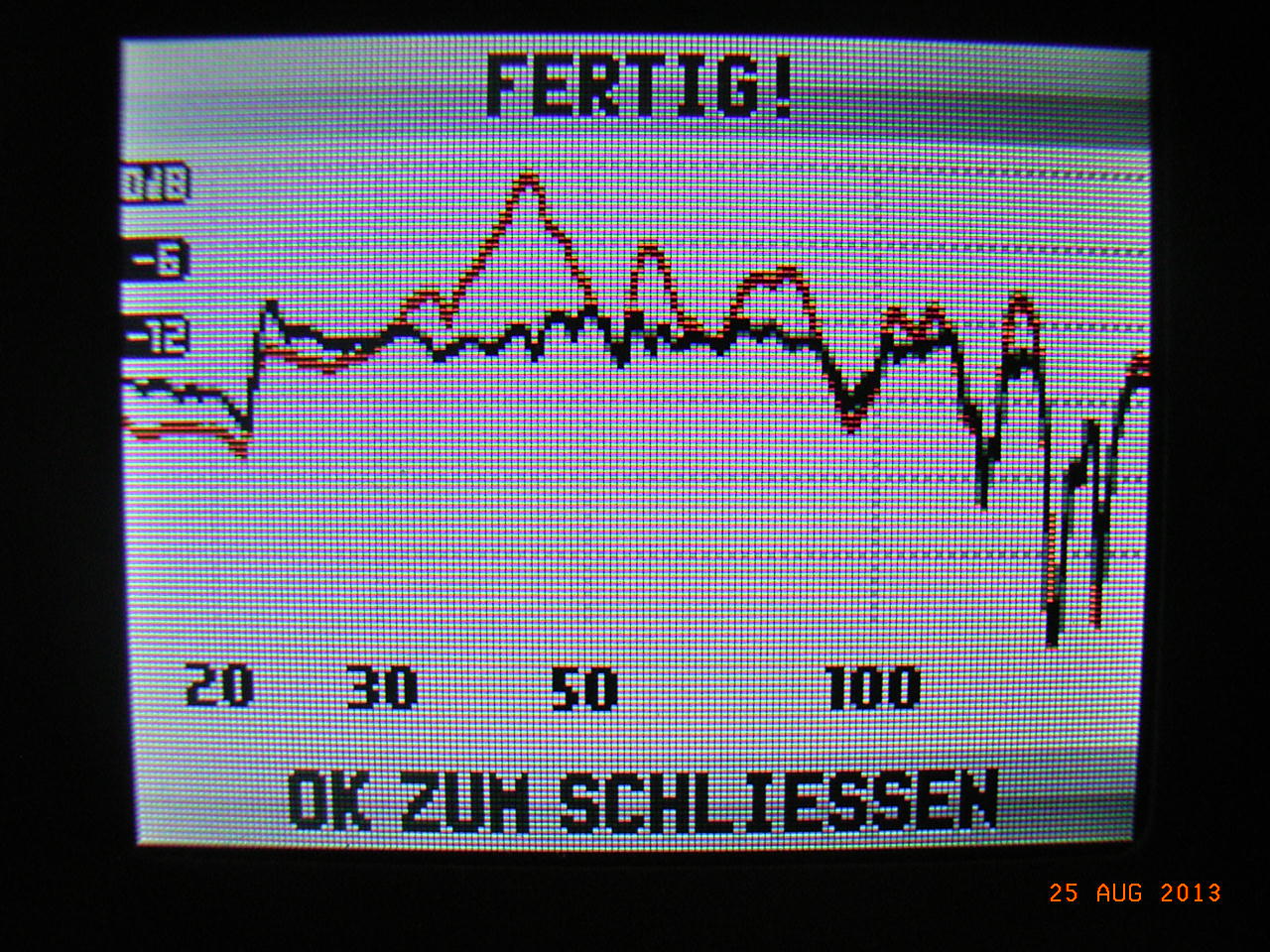

Nachdem ich für den ubwoofer schon lange ein AM 8033C einsetze, habe ich mich jetzt letzte Woche endlich entschlossen ein Antimode Dualcore zu kaufen, was ich dann am Sonntag in Betrieb nehmen konnte
was das Ding leistet ist echt Wahnsinn
Wenn man bedenkt das andere User mehr für reine DACs ausgeben, und sich dann stundenlang über minimale Unterschiede philosophieren können.............................................
Das AM Dualcore kann auf Wunsch bis 500Hz automatisch einmessen, individuelle Haus- und Kippkurven (Höhenabsenkung ODER Bassanhebung), Loudnes (Höhen UND Bassanhebung), Tilt (Bassanhebung UND Höhenabsenkung) und individuelle PEQs setzen
Die Hauskurve ist z.B interessant für bassarme Aufnahmen wie z.B. Supertramp, aber auch viele aktuellere Rock- und Pop-Scheiben
Das meine XTZ 99.36 unter 30Hz kommen habe ich immer schon vermutet, konnte es aber durch die starken Moden in höheren Bereichen nie hören
Nu komme ich linear bis 23Hz runter, und das hört man auch
Lasse die Dinger nun auch bei Film als large laufen, was auch dem Subwoofer zugute kommt. Der LFE wird differenzierter wiedergegeben da er sich nun nicht mehr auch noch ob den Bass der Front kümmern muss
Neben analogen Ein- und Ausgängen als Cinch und XLR bietet das Dualcore je einen digitalen Ein- und Ausgang und kann als USB-Soundkarte genutzt werden
Über den USB kann man die Messkurven auch auf den PC ziehen und in REW importieren
