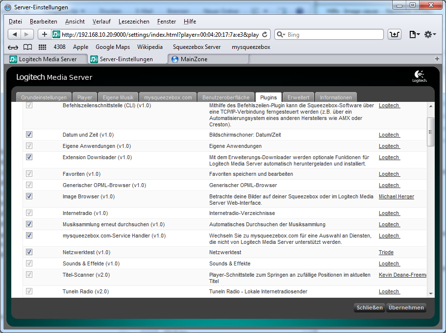

Installiert habe ich den Logitech Media Server 7.7.2.
In den Plugins habe ich den vorinstallierten Image Browser aktiviert. (siehe unten Plugins)
In den Grundeinstellungen habe ich drei verschiedene Pfade angegeben. Auf einem befindet sich nur Musik, auf einem Hörbücher und ähnliches, auf einem die Fotos, die ich angezeigt haben möchte. (siehe unten Grundeinstellungen)

Re: Image Viewer Pfadeinstellung unklar
Image Browser ist nicht Image Viewer.
K.A. ob Image Browser mit der Touch funktioniert.
Wie der Image Viewer verwendet wird steht im Funktionshandbuch der Touch auf Seite 17 unter "Anzeigen Ihrer Fotos". Stecke eine SD-Karte oder einen USB-Stick mit den Fotos an die Touch und dann funktioniert das auch. Mit Fotos auf dem Server ist es nicht so einfach. Darum macht das wohl auch kaum jemand.
