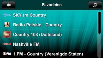

TIPP!! Voreinstellung für Favorit bei Touch machen.
- harmony895
- Beiträge: 232
Bei der Touch ist es auch möglich um durch lang drucken eine Nummer taste ein Favorit
ab zu spielen. Maximal 6 Stuck.
Dazu gehe: Einstellungen - Erweitert - Beta Funktionen - Funktionen.
Jetzt runter scrollen bis: Halten der Voreinstellungs- taste 1. Drucken und wählen jetzt: Voreinstellung 1 festlegen.
Dies auch für die übrige tasten machen.
ACHTUNG!! Geht nur bei die tasten 1 bis 6. So jetzt gehen zur unsere Favoriten liste.
Gehen auf einer de Favoriten stehen, und drucken jetzt taste 1 länger.
Du siehst eine Meldung wie: Voreinstellung abgespeichert. Dies machen wir auch mit die andere tasten, also 1 bis 6.
Fertig? Nun gehen wir wieder nach: Einstellungen - Erweitert - Beta Funktionen - Funktionen.
Wieder runter scrollen bis: Halten der Voreinstellungs-taste 1.
Jetzt aber wählen wir: Voreinstellung 1 Abspielen.
Wenn wir jetzt taste 1 länger eingedrückt halten wird Favorit eins abgespielt.
Viel Glück.

Re: TIPP!! Voreinstellung für Favorit bei Touch machen.
Danke, diese Funktion hatte ich gesucht.
Hei!
bin seit Weihnachten auch glücklicher Besitzer der touch und ganz begeistert!
Ich hab es mit der Favoriteneinstellung auf den Tasten versucht, so wie beschrieben, bei mir funktioniert es aber irgendwie nicht, also irgendwie GAR NICHT
Wenn ich nach dem beschriebenen Ablauf bspw. ins Hauptmenü gehe und auf die Nummern drücke, springt er mir direkt wieder in die Favoriten und dann auf den letzten Sender, den ich aufgerufen oder gespeichert habe.... Ich habe es so verstanden, dass er beim Drücken der Zifferntasten den entsprechenden Sender direkt aufruft und abspielt?! So wäre es eigentlich auch gedacht...
was mach ich falsch?
DANKE!!
DANKE!!
Da hat mich brandywine doch neugierig gemacht. Bei mir funktioniert es auf Anhieb perfekt.
K.A. was Du falsch machst. Wie auch, wenn Du nix schreibst, was Du gemacht hast.
Ich empfehle, die Anleitung von harmony895 nochmal genau durchzulesen und zu durchdenken. Evtl. übersiehst Du, dass es für jede Taste 2 Einstellungsvorgänge sind bis es fertig ist und funktioniert. Oder drückst Du nur kurz anstatt so lange bis es die Einstellung übernimmt? Oder hast Du übersehen, dass Du zwischen "Voreinstellung x festlegen" und "Voreinstellung x Abspielen" unterscheiden musst? Oder wählst Du für Taste 2 "Voreinstellung 1 festlegen" anstatt "Voreinstellung 2 festlegen"?
Am Ende läuft es, wie fast immer, auf die altbewährte Regel hinaus. "Man muss es nur richtig machen, dann funktioniert es wie durch ein Wunder."
HTH, Penni d:-)
HTH, Penni d:-)
- Registriert: 26. Dezember 2011 16:59
- SqueezeBox Server läuft auf: netbook mit win7
Ja, das war der "fehlende" Hinweis: nochmal genau lesen! Ich hatte den letzten Schritt übersehen (ist auch wirklich etwas verwirrend) - mit dem "abspielen". Nach einigen Versuchen hat es nun geklappt!
Danke!!
