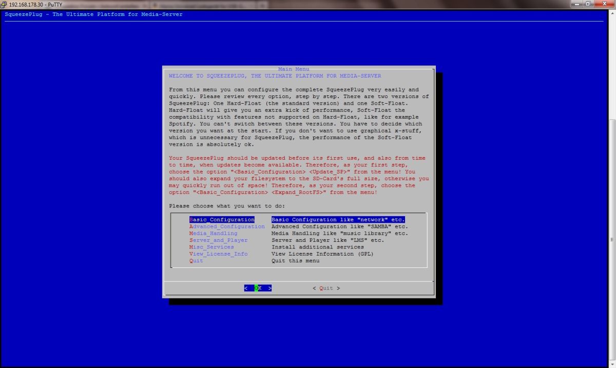

Hier ein Screenshot vom Squeezeplug-Setup:
Bei der Festplatte ist ein Y-Kabel dabei, wo man ein separates Netzteil anschließen kann.
Den 2. Anschluß nutze ich für den Raspberry.
