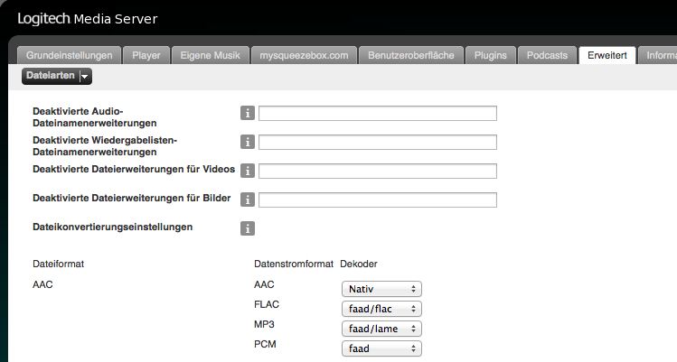

Zum LMS, Transkodieren und dem Serverlog:
Der Server, der auf Deiner Syno läuft ist der LMS. Früher hieß er auch Squeezeserver, SqueezeBoxServer, ... Aber aktuell ist es der Logitech Media Server, LMS. Da solltest Du mal die Version hier posten. Das Serverlog findest Du, wenn Du in einem Internetbrowser die IP Deines NAS mit Port 9000 aufrufst, zB 192.168.178.13:9000. Da dann unten rechts auf "Einstellungen" und auf der sich dann öffnenden Seite im Tab "Informationen" nach unten scrollen.
Die Einstellungen zum Transkodieren findest Du im Reiter erweitert. Dort musst Du links oben "Dateiarten" auswählen und unter "AAC" nachsehen.
Ehrlich gesagt, habe ich keine wirkliche Idee, was da bei Dir so extrem schief läuft. Eventuell wendest Du Dich also auch mal ans slimdevices Forum. Das ist hauptsächlich englischsprachig, aber es gibt auch eine deutsche Abteilung. Wobei dort natürlich weniger los ist.

Also, das MUSS gehen. Du musst (natürlich) die IP-Adresse Deiner Syno, gefolgt von ":9000" für den Port eingeben. Dann, wie gesagt, rechts unten auf "Einstellungen"->"Informationen" ganz unten gibt es dann Links auf die "Logitech Media Server-Logdatei".Ellis Redding hat geschrieben:@karlek: ich konnte den Serverlog nicht finden (das Aufrufen via IP-Adresse klappt nicht). Ich kann zwar auf die Software meiner Diskstation zugreifen (via DSM) aber die Menüs sind darin sehr unübersichtlich und abgesehen von einem Button, auf welchem "Benachrichtigungen" steht, konnte ich nichts finden, was irgendwie helfen würde.
Naja, da Deine Classic kein AAC kann, müssten diese Lieder auf jeden Fall konvertiert werden. Das macht dann die Syno gemäß Einstellungen->Erweitert->Darteiarten. Unter Dateiformat--AAC müsstest Du dann so ein ähnliches Bild finden wie mein Screenshot. Interessant ist, was bei AAC-MP3 steht. Ich vermute, dass dort angegeben ist, wie AAC auf MP3 transkodiert werden soll. Aber ob das wirklich der Punkt ist, ist ja gar nicht gesagt. Deswegen könntest Du Dir ja mal einen LMS auf Deinem PC installieren und darüber hören.Ich weiss auch nicht, was hier transkodiert wird oder werden muss. Meine Musik ist auf dem NAS sowohl im MP3- als auch im AAC-Format gespeichert.
