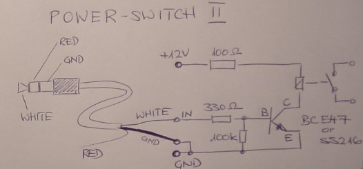

Re: Steckdose steuern
vielleicht hilft diese Schaltung!? http://www.gwendesign.com/slimserver/de ... erswitchii
Gruß Gucky
