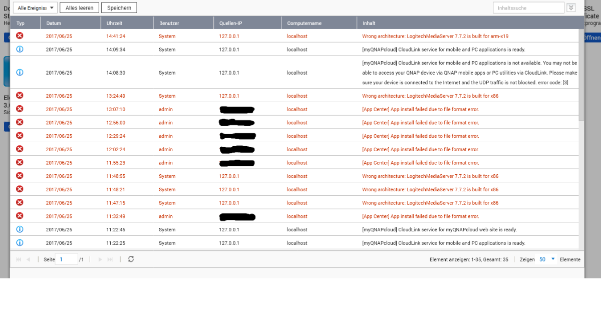

Help: Squeezebox auf QNAP-TS231+
Re: Help: Squeezebox auf QNAP-TS231+
Für Deinen arm v7 habe ich noch keine qpkg in freier Wildbahn gesehen. Das war's dann wohl.
Jetzt könntest Du entweder @std s Vorschlag aufnehmen und Dir den LMS auf einem RasPi installieren oder du schaust, ob Dein QNAP eine virtuelle Maschine laufen lassen kann und dann dort den LMS installieren. In dem Zusammenhang habe ich schon von Docker gehört. Aber auch nur gehört.
... das wäre natürlich großer Mist.
Aber ich kann es mir ganz einfach nicht vorstelen, das auf der QNAP TS 231+ der LMS nicht laufen soll.
Das Teil ist vor weniger weniger als 2 Jahre neu vom Fachhändler gekauft wurden - 1. Hand somit
Vielleicht hat ja noch jemand eine Idee oder Tipp ?
Grundsätzlich bin ich in IT-Sachen nicht der Überflieger - hochkomplizierte Anleitungen werde ich nicht umsetzen können.
Trotzdem Dank
Kurt
Trotzdem Dank
Kurt
Das ist ja genau das Problem. Vor ein paar Jahren kam ein vulnerability bug in einem Programm, das vom LMS (genauer vom SSOTS, der Umgebung, in der LMS auf dem QNAP läuft) genutzt wird, ans Licht. Und ab dann hat QNAP die quasi offizielle Unterstützung für LMS eingestellt. Und dann hat wohl niemand mehr die Umgebung weiter entwickelt. Also sind die neuen NAS mit modernen Prozessoren raus.

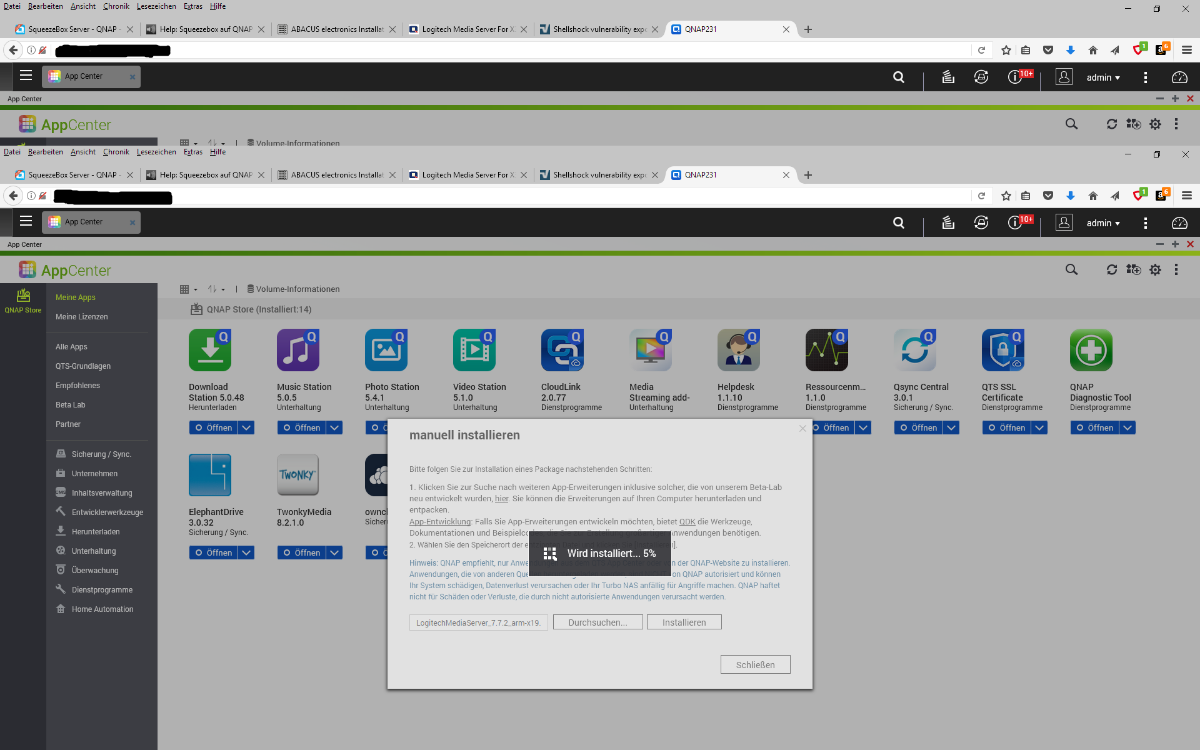

Habe mich heute mal durch die Forenwelt geklickt, um Lösungen für mein Problem zu erhalten.
Es scheint aber für die TS 231+ doch Lösungen zu geben. Ich habe aber bisher nichts umsetzen können.
Trotzdem Dank ersteinmal.
Ich habe immr noch die Hoffnung, daass mir jemend helfen kann, den LMS auf meiner QNAP zum laufen zu bringen.
Beste Grüße
Kurt
Beste Grüße
Kurt
Was für Lösungen hast Du denn gefunden?
