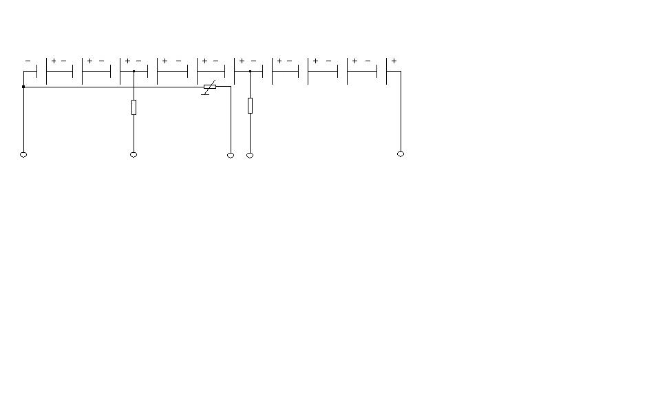

Auf die schnell:
10 NIMH Zellen mit Z-Lötfahnen
1 NTC 10kOhm
2 Stk 191Ohm
1 Stecker 10 Pin
Bisschen Kabel
Belegung des Stecker schnell auf: http://cms.diodenring.de/electronic/mic ... squeezebox
Ich habe dem Kerl zwar schon mal ein Update b ezüglich seines Akkus geschickt aber er hatte keine Lust.
Hier meine Mail an Achim:
Du hast mit den Spannungswerten schon gut gelegen.
12V 2Ah respektive 10 Akkus. Tempfühler wurde zwischen 6+7 versteckt. Steckt man das
Pack richtig ins Radio liegt dadurch der NTC ganz oben und bekommt die volle Wärme ab.
Die haben bei der Entwicklung sogar bisschen mitgedacht. Denn ab Zelle 8 wurde eine Brücke auf 9
gelötet um die Reihenfolge der Reihenschaltung zu ändern. Somit kommt + und - oben am Akkupack raus.
Hier die Steckerbelegung:
1 Plus
3 Anzapfung 3-4 191 Ohm
5 Anzapfung 6-7 191 Ohm
7 NTC ca. 10kOhm kann sein dass es sich um ein 6,8kOhm bei 25 Grad C handelt, bin mir aber da noch nicht schlüssig
9 GND

warum hast du noch zusärtlich 191Ohm Wiederstände in die Leitungen?
Das mit der Brücke ab Akku 8/9 verstehe ich nicht.
Hast du mal ein Foto deines Akkupacks?

Re: Squeezebox Radio + Akku + Fernbedienung im Bundle?
Die Widerstände dienen zum Messen der Ladeschlußspannung an mehreren Stellen. Ich weiß nicht wieviel Strom hier fließt deswegen kann ich auch nicht schreiben welche Spannung hier abfällt.
Also die Brücke zwischen 8. und 9. Zelle hat Stromtechnisch keinen Sinn. Logitech dreht aber damit die letzten Zellen. SOmit ist dann + der letzten Zelle mit - der ersten Zelle auf gleicher höhe. Die Chinesen sparen sich dann hier wohl ein paar cm Kabel für den Stecker zum Radio hin.
Fotos kann ich machen, werden aber nichts nützen denn die Widerständen sind auch in Schrumpfschlauch verpackt. Ich pinsel das mal schnell auf als Schaltplan. P.s. Akkuzählen beginnt bei Minus (GND)
