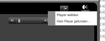

SqueesePlay habe ich auf dem PC installiert und er läuft auch. Wenn ich aber den LMS öffne, erscheint er nicht als Player (siehe Foto). Das wäre aber das Ziel, so dass ich die GUI des LMS benutzen kann. Geht das überhaupt?

Re: PC als Player für LMS?
Klar geht das. :)
Die Frage ist nur, warum Du ihn nicht findest.
Versuch mal, dich von SqueezePlay aus mit Deinem Server zu verbinden. “Bibliothek umschalten “ müsste ganz unten unter “Eigene Musik” zu finden sein.

Danke Karlek, so funktioniert es. Wenn ich dich schon "am Draht" habe, noch eine Frage. Wenn ich es richtig verstehe, unterscheidet sich SqueezePlay und SqueeseLite dadurch, dass SqueezePlay eine GUI hat. Da ich aber LMS lieber direkt über den Browser bediene, würde ich gerne SquuezeLite benutzen. Gesagt, getan, habe ich SqueezeLite heruntergeladen (squeezelite-x64.exe). Wenn ich es starte, öffnet sich eine cmd Konsole. Allerdings kann ich nichts eingeben. So wie ich die Anleitung (https://docs.picoreplayer.org/components/squeezelite/) verstehe, sollte ich hier den Befehl squeezelite plus [option] eingeben können, aber wie gesagt, ich habe zwar einen blinkenden Cursor, kann aber nichts eingeben.
