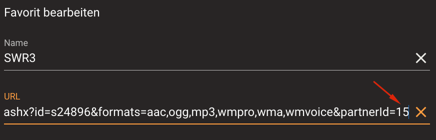

Der einfache Weg ist eine simple Subtraktion, man zieht im Favoriten bei der URL von der partnerId=16 einfach 1 ab, trägt also partnerId=15 ein und schon ist der Jingle weg:

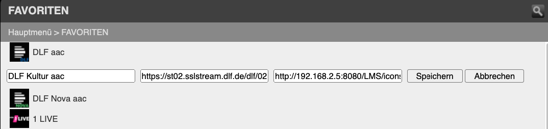

mao851 hat geschrieben: 9. April 2024 11:48 Sorry, von welcher Website (Logitech Squeezebox) wird hier gesprochen?
Hier geht es um das Editieren von Favoriten. Im klassischen Skin so:

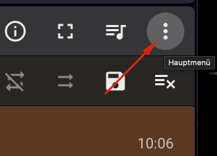

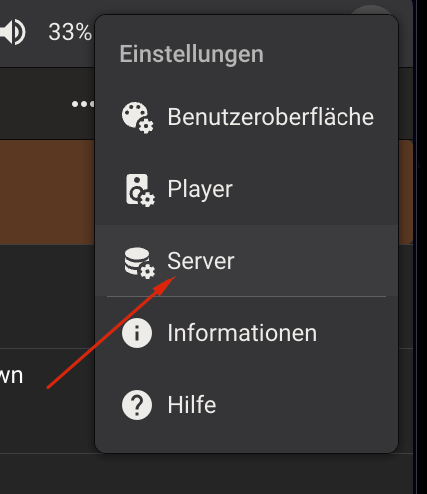

mao851 hat geschrieben: 9. April 2024 16:19 Anders nachgefragt Wie ruft man im Browser „ die Logitech-Squeezebox-Seite Einstellungen“ auf? :roll:
Je nach dem Skin. Im Standard-Skin unten rechts, beim Material Skin oben rechts.
