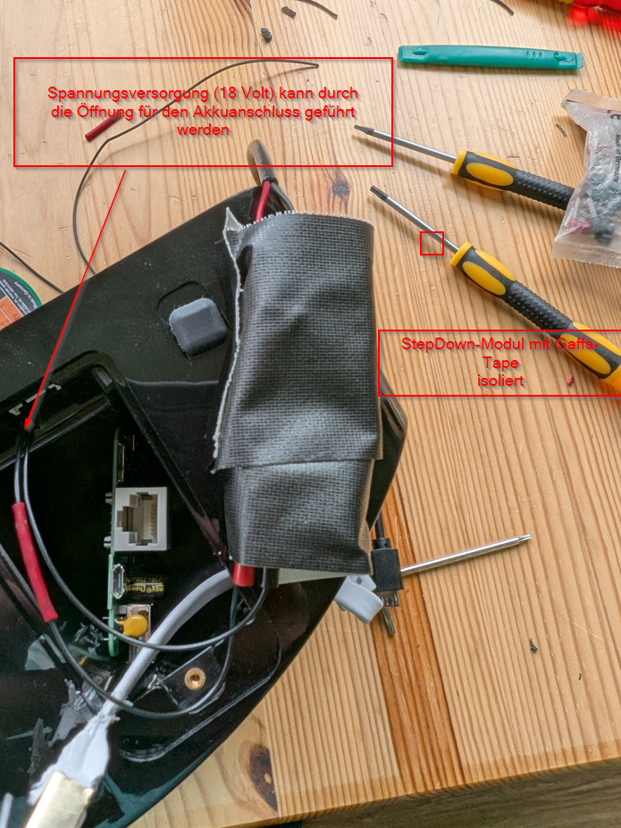

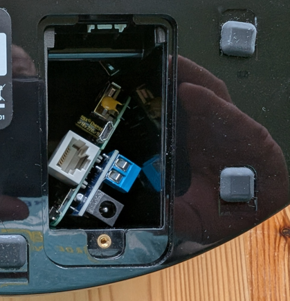

ich hatte hier vor einiger Zeit berichtet, dass sich meine Probleme durch Einsatz der "community firmware" erledigt haben.
Leider hat sich nach einiger Zeit gezeigt, dass dem nicht so war und weiterhin Empfangsprobleme auftraten.

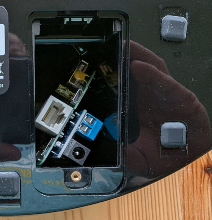

Also habe ich nach einer alternativen Hardwarelösung gesucht, die ohne Lötarbeiten auf der Platine auskommt.
Vorab: Meine Variante nutzt das Akkufach zur Unterbringung der zusätzlichen Hardware. Wer nicht auf den Akku verzichten möchte, kann hier mit dem Lesen stoppen :-)

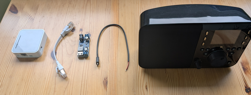

Welche Bauteile kommen zum Einsatz:

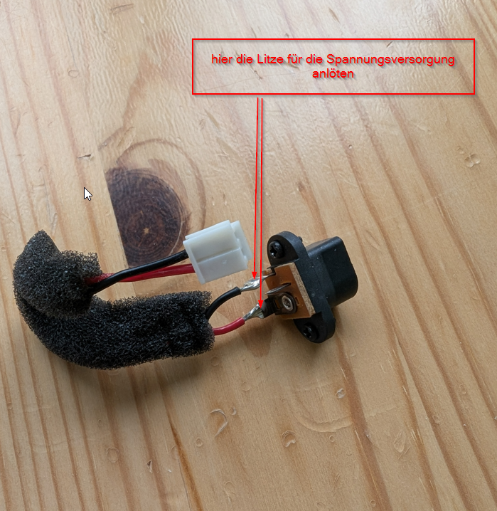

Die Litze zur Spannungsversorgung können direkt an der Rückseite der Buchse angelötet werden.
Diese werden durch die Öffnung für den Akkuanschluss in das Akkufach geführt und eingangsseitig mit dem StepDownmodul verbunden.

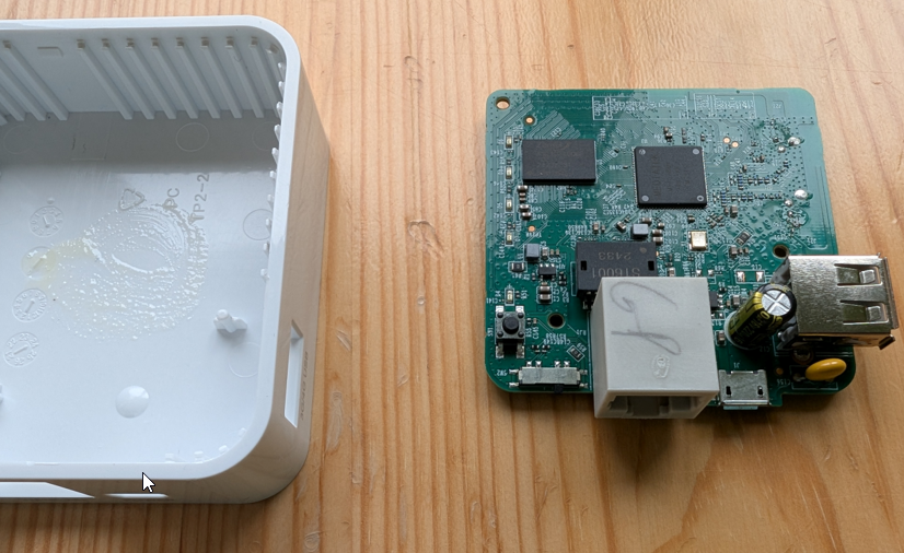

An den Ausgang des StepDownmoduls wird das USB-Pigtailkabel angeschlossen, welches das WLAN-Modul mit Spannung versorgt.

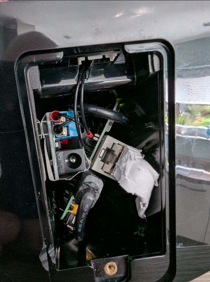

Ich habe das StepDown-Modul in Gaffa-Tape "eingepackt", um einen Kontakt mit dem WLAN-Modul zu vermeiden.
Beide Bauteile werden nun im Akkufach platziert. Das ist eng, passt aber.

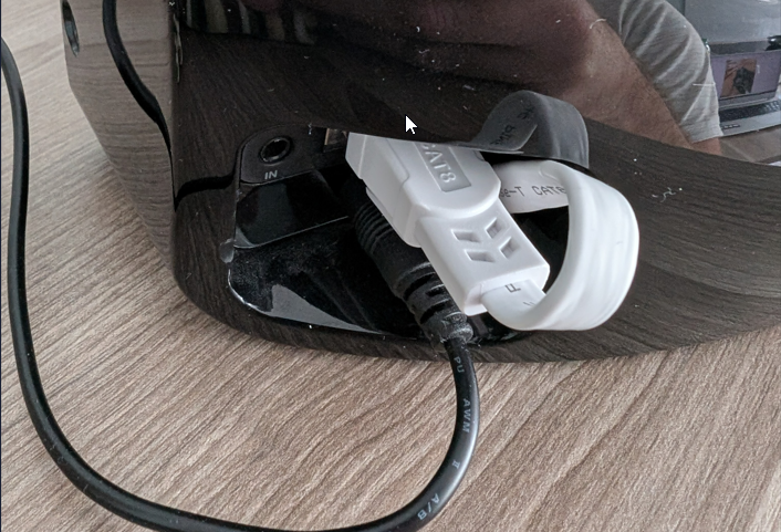

Damit der Deckel des Akkufachs geschlossen werden kann, muss man den Knickschutz sowohl am USB-Kabel als auch am LAN-Kabel entfernen (zumindest an den Modellen, die ich genutzt habe). Das ist etwas Fummelei, funktioniert aber. Da die Kabel nach der Montage keiner ständigen mechanischen Belastung ausgesetzt sind, kann man meiner Meinung nach guten Gewissens auf den Knickschutz verzichten.
Das LAN-Kabel wird durch ein zu bohrendes Loch nach außen geführt und in den LAN-Anschluss eingesteckt.
Meine Radios verrichten ihren Dienst mit diesem Mod klaglos und zuverlässig. Trotzdem übernehme ich keinerlei Gewähr oder Haftung für Schäden, die durch diesen Umbau entstehen. Wer seine Squeezebox anhand dieser Anleitung umbaut, tut dies auf eigene Gefahr!
