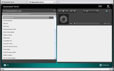

Hallo, ich habe seit 4 Monaten eine SBT. Leider funktioniert sie überhaupt nicht so wie ich will. Ich habe ein W-Lan System über die Fritzbox WLAN 3131
Die Verbindung zu my.squeezebox.com geht, wo ich registriert bin und auch die SBT über die Browser-Fernbedienung bedienen kann.
Außerdem habe ich Squeezebox Server installiert. Mit SS kann ich keine Verbindung herstellen, so sehr ich auchs probiere. Ich habe mein my.squeezebox.com-Konto bei Squeezebox Server eingegeben, aber das Passwort wird immer doppelt gespeichert, d.h. man sieht statt acht sechzehn Sternchen (oder mehr, auch wenn ichs tausendmal lösche). Bei Öffnung der Browser-Fernbedienung sehe ich zwar die eingelesene "Eigene Musik" auf der lokalen Festplatte und ebenso die Favoriten von my.squeezebox.com. Ich kann darüber aber eben die SBT überhaupt nicht beeinflussen. D.h. das rechte Fenster bleibt inaktiv. Wenn ich dort bei Player-Auswahl umschalten möchte auf Squeezebox Touch kommt die Meldung:
"Dieser Player ist zurzeit verbunden mit my.squeezebox.com. Möchten Sie auf diese Version von Squeezebox Server umstellen?"
Wenn ich mit "ja" quittiere passiert NICHTS.
Squeezebox-Server läuft unter der IP-Adresse 192.168.178.21, Statusmeldungen ok.
my.squeezebox.com läuft unter der IP-Adresse 79.125.21.137, Statusmeldungen ok.
Auf der SBT-Anzeige steht die IP-Adresse 192.168.178.22, ansonsten div. Ok-Meldungen und dass man nicht mit dem Squeezebox-Server verbunden sei. Ist es das gleiche wie Squeezebox-Server auf dem PC?
Software auf der SBT ist 7.51
Für jedewede Tipps wäre ich sehr dankbar. Streifenleopard
