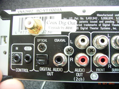

Als Testobjekt dient ein Pioneer DV-656A
Der Umbau ist über Benedictus in Essen/Köln zu beziehen: http://www.benedictus.de/bde/index-bde-d.htm
In der Rückansicht ist der zusätzliche Ausgang oben links zu sehen
