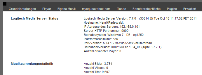

Danke für die Tipps erstmal.
Ich habe bei der Touch die IP eingegeben, die unten im Bild zu sehen ist, aber leider ist die Verbindung laut Touch nicht möglich.
Ich hab auch den LMS soweit eingerichtet, er ist aktiv , aber im Reiter "player" steht immer noch : Kein Player gefunden.
Welche Information wäre denn noch hilfreich um die Situation darzustellen?
Grüße Henrik
