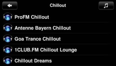

Hallo Stefan,
die Standard-Icons liegen im root-Verzeichnis unter ./usr/squeezecenter/HTML/Default/html/images/
Einfach das gewünschte icon.png dort hinein kopieren und die favorites.opml abändern!
Beispiele:
<outline icon="html/images/eigenes.png" text="Chillout">
oder
<outline URL="
http://opml.radiotime.com/Tune.ashx?id= ... rtnerId=16" icon="html/images/eigenes.png" text="ProFM Chillout" type="audio" />
Funktioniert Top.

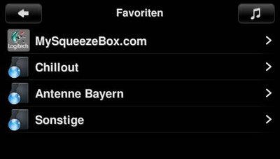

Re: Anleitung: Favoriten sortieren und gruppieren auf der To
Verfasst: 7. Januar 2011 06:11
von bofh
Favoritenübersicht
- Favoriten
Senderübersicht
- Sender
