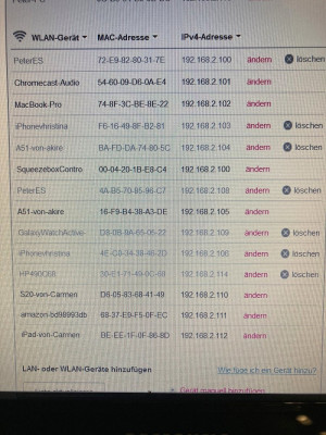

Edit: kannst Du denn vom Router aus Receiver und Controller sehen?
Sind die mit Deinem WLAN verbunden, oder nicht?
- nur controler ist verbunden
-receiver nicht
