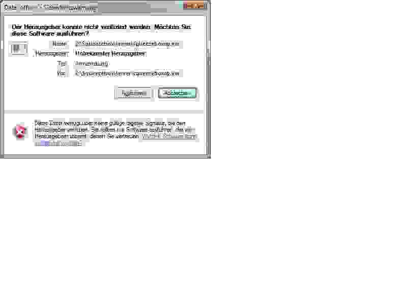

i komme zwar auf http://mybooklive:8000 den Twonkyserveru aber auf http://mybooklive:9000 komme ich leider nicht.
ich habs mit den Anleitungen unter:
http://forums.slimdevices.com/showthread.php?t=84735
http://community.magnus.de/forum/f177/s ... ndex2.html
https://wp.peterweb.org/misc/squeezebox ... book-live/
probiert. aber leider alles ohne Erfolg. Ich erhalte die Fehlermeldung in der Anlage,
wenn ich auf den squeezeboxserver zugreifen will.
ich hab auch logitechmediaserver 7.7.1 und squeezeboxserver 7.6.1 unter win7 installiert.
Wäre super wenn jemand eine Hilfe hätte. Vielen Dank.
