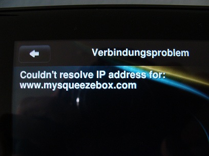

Mein System.....
Ich habe eine Toch, schon seit längerer Zeit und seit etwa zwei Wochen ein Radio der ich als
Wecker Benutze.
Der SqueezeCenter läuft bei mir auf einem Netgar ReadyNAS Dou. Das ganze Netzwerk läuft über PowerLine
von Devolo.
Bis gestern hat alles wunderbar funktioniert.
Leider hatte ich plötzlich dieses Porblem. Ich dachte zuerst es sei wegen den Handwerkern die mir die Sicherung
raus genommen haben, weil sie am Kühlschrank arbeiten mussten.
Leider war ich nicht zu Hause um den NAS Ordnungsgemäss runter zu fahren. Hier noch ein Foto von der Meldung:
:evil:
Anzeig auf Touch
Anzeig auf Touch

Digi
Beiträge: 467
Registriert: 18. Dezember 2010 14:32
SqueezeBox Server läuft auf: Win 8.1
Re: Keine Radio Empfang mehr
Beitrag von Digi »
Moin
Hast Du statische IP´s oder per DHCP?
Möglicherweise ist dein NAS zerschossen?
Versuche einmal einen Neustart aller Boxen,evtl.Auf Werkseinstellungen.
Digi

Beitrag von Digital08 »
Hallo Digi
Ich habe meinem NAS über DHCP IP`s zuweisen lassen.
Ich hatte bis anhin die IP 192.168.1.33. Nach dem apruppten Stromlosmachen und wieder einschalten
hatte ich die IP 192.168.168.168. Damit ich wieder auf den NAS zugreifen konnte habe ich ihm eine Statische IP
192.168.1.33 gegeben.
Danach konnte ich wider meine Musik vom NAS abspielen. Leider aber kein Internet Radio.
Ich habe jetzt alle meine Boxen auf Werkseinstellung zurückgestellt und auf dem NAS die Server Software nochmals
Installiert.
Danach habe ich dem NAS wider die IP vom DHCP zweisen lassen. Und siehe da, ich kann wieder Internetradio ab NAS Server
hören. :D :lol: :D :lol: ;)
Scheinbar hat es mir das NAS wirklich "zerschossen"
Danke vielmal für Deine Hilfe Digi. Vielleicht kann ich ja dir mal einen tipp geben. ;)
